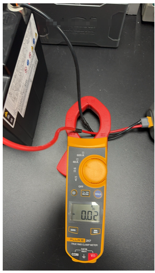

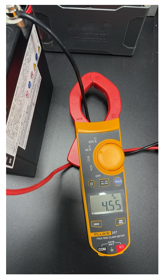

为什么电流钳夹DC输出端负极,读到的电流为正值,电流钳夹DC输出端正极,反而读到的电流负值?电流钳为什么可以把DC直流信号的电流测试出来呢?互感的原理应该需要变化的交流信号才能读到吧?
ID:1140157 发表于 2024-12-17 16:19
电线进入钳形表的方向有关系,你仔细观察一下两张图片上,进线方向

ID:420836 发表于 2024-12-15 08:56
电流钳表的显示,当电流沿钳口箭头方向流动时,显示正值;反之,显示负值。请检查钳表的方向。
ID:1097337 发表于 2024-12-15 07:42
要显示电流正值,必须让电流方向从钳表正面通过。你像图中夹在负极上,电流是由钳表钩子单面穿过啊,当然会显示负值喽。
ID:1109793 发表于 2024-12-14 17:23
这个是霍尔的不是CT的,这种比较贵
