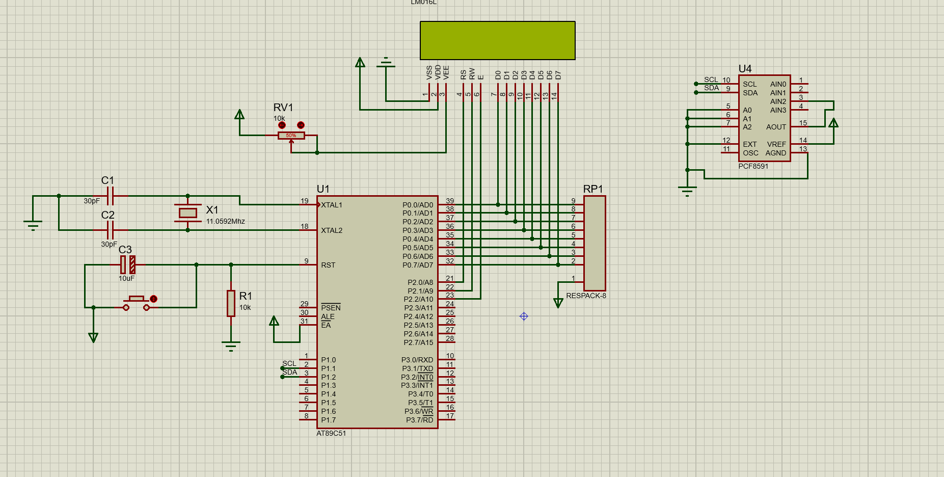

基于PCF8591的ADDA转换,我的lcd1602亮不起来,求助
查看数: 1767 | 评论数: 2 | 收藏 0
发布时间: 2024-12-18 23:21
LCD1602封装函数用的江科大的 #include <reg52.h> #include <intrins.h> #include <stdio.h> #include "LCD1602.h" #define uchar unsigned char #define uint unsigned int // PCF859 ...
ID:1134495 发表于 2024-12-19 13:05
lkc8210 发表于 2024-12-19 11:41
江科大的LCD1602引脚和你的仿真图不匹配
RS=P26
RW=P25
那里面的引脚我改过了的
RS=P26
RW=P25
EN=P27
要不改仿真
要不改代码
