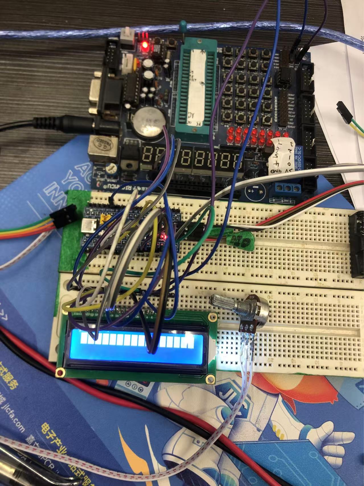

从网上找了一个测试通过的程序,如果不改引脚,测试就可以通过,要是就修改了相关引脚,JLINK烧录后显示白块,,,硬件查了,杜邦线都是通的 引脚修改如下: GPIO:RS-PB5,RW-PB6,E-PB7 ;D0~D7:PA0~PA7 修改成 ...

特殊引脚配置复用一下

晕死,上传成第三个程序了~ 我改下
为啥要把delay注释掉?
ID:466997 发表于 2024-12-20 19:12
时序不对,也是白块的,建议重新检查通讯时序。
引脚修改如下:
修改成
GPIO:RS-PA8,RW-PA9,E-PA10 ;D0~D7:PB3~PB10

PB3是特殊管脚,需要特殊配置吧
ID:404160 发表于 2024-12-19 17:55
修改后的GPIO没有配置
