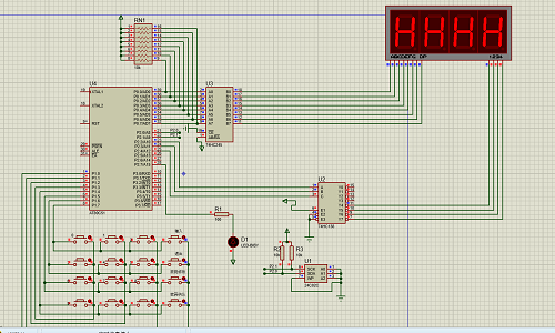

51单片机密码锁程序 存储在I2C 密码掉电不丢失

设计内容: 1、密码存储在I2C器件中,实现密码掉电不丢失。 2、电路板一上电四个数码管显示“-“ 3、实现数字键0-9和功能键的设计: 4、四个功能键: (1)密码输入 (2)退出 (3)密码修改:当密码密码修改键按下, ...

mcu 有 IAP功能,当eeprom 可省略iic的24c
