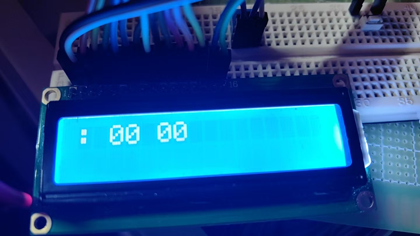

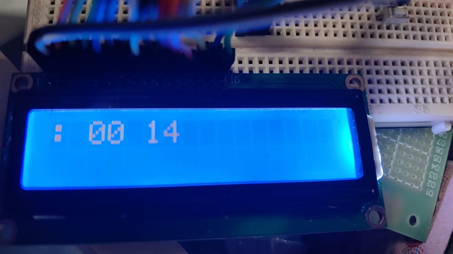

单片机+DS1302无法改变数字
查看数: 2326 | 评论数: 8 | 收藏 0
发布时间: 2024-12-21 01:47
io和clk引脚加了1k的电阻

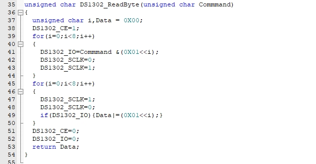

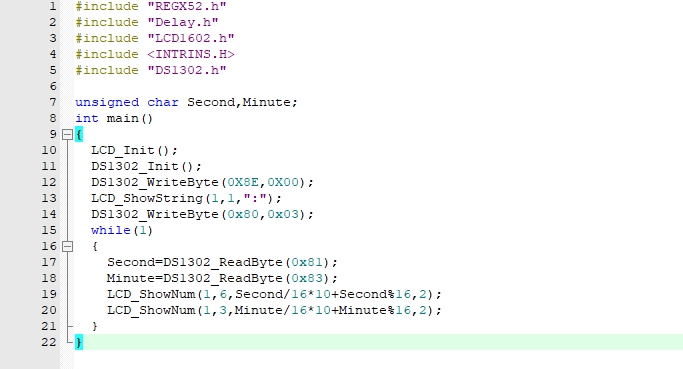

ID:584814 发表于 2024-12-24 15:02
1、贴上全部程序让大家协助调试;
2、本站找类似的程序读通后修改;
你粘图片是让大家按图录入后猜电路然后再找问题 ?
ID:1002146 发表于 2024-12-22 20:14
而且这个屏幕的第二行坏掉了显示不了任何东西
ID:1140846 发表于 2024-12-22 16:51
DS1302_WriteByte,写入了2次command,没有写入data

ID:255377 发表于 2024-12-21 16:36
/***发送一个字节***/
void 1302Write(unsigned char dat)
    unsigned char mask;
    for(mask= 0x01;mask!=0;mask <<= 1)  //低位在前,逐位移出
        if((mask & dat) != 0)           //首先输出该位数据
            DS1302_IO = 1;
        else
            DS1302_IO = 0;
        DS1302_CK = 1;                  //然后拉高时钟
        DS1302_CK = 0;                  //在拉低时钟,完成一个位的操作
    DS1302_IO = 1;                      //最后确保释放IO引脚

ID:161164 发表于 2024-12-21 10:58
试试把数据输出代码改为
if(Command & (0x01<<i))
    DS1302_IO = 1;
else
    DS1302_IO = 0;
