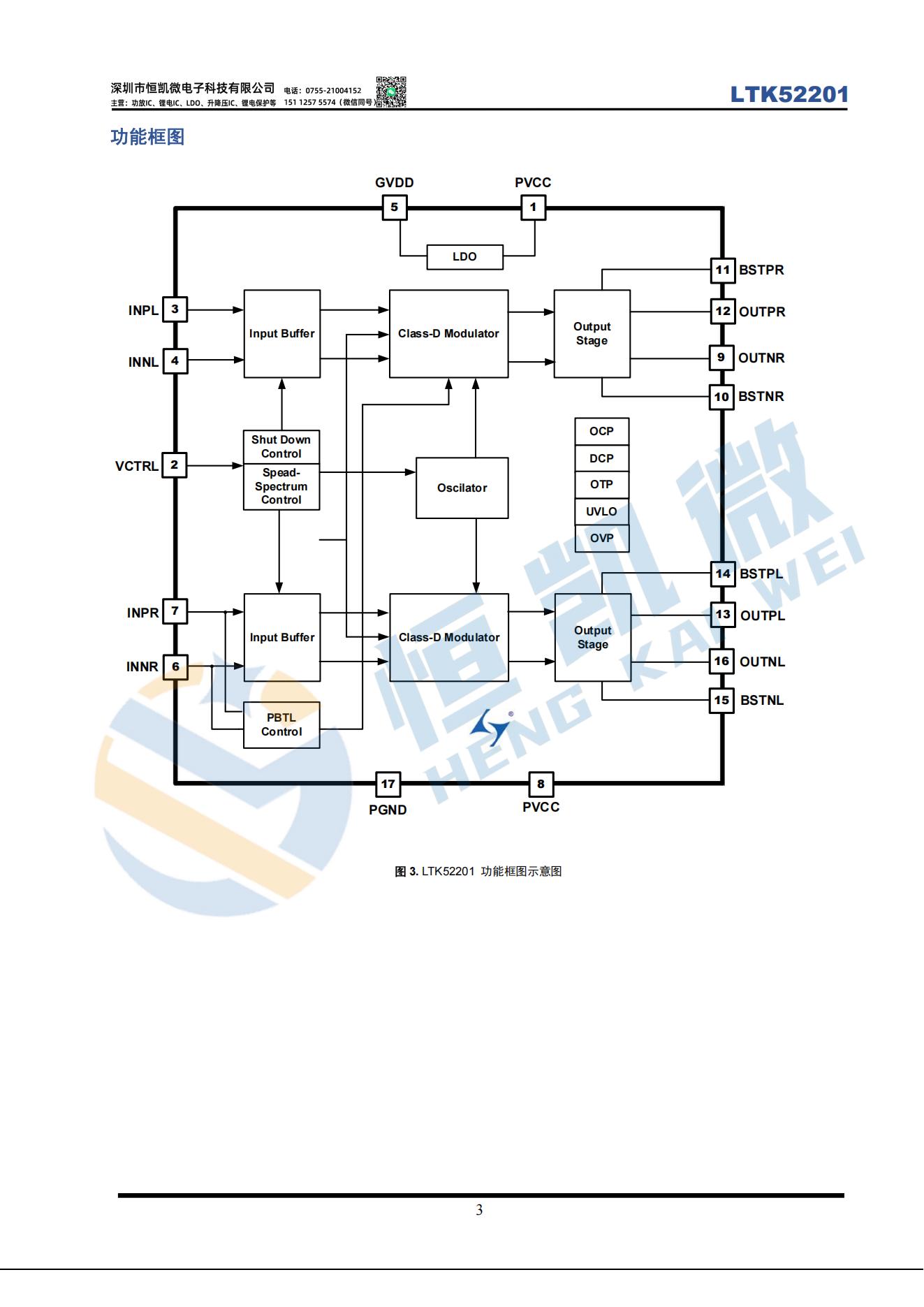

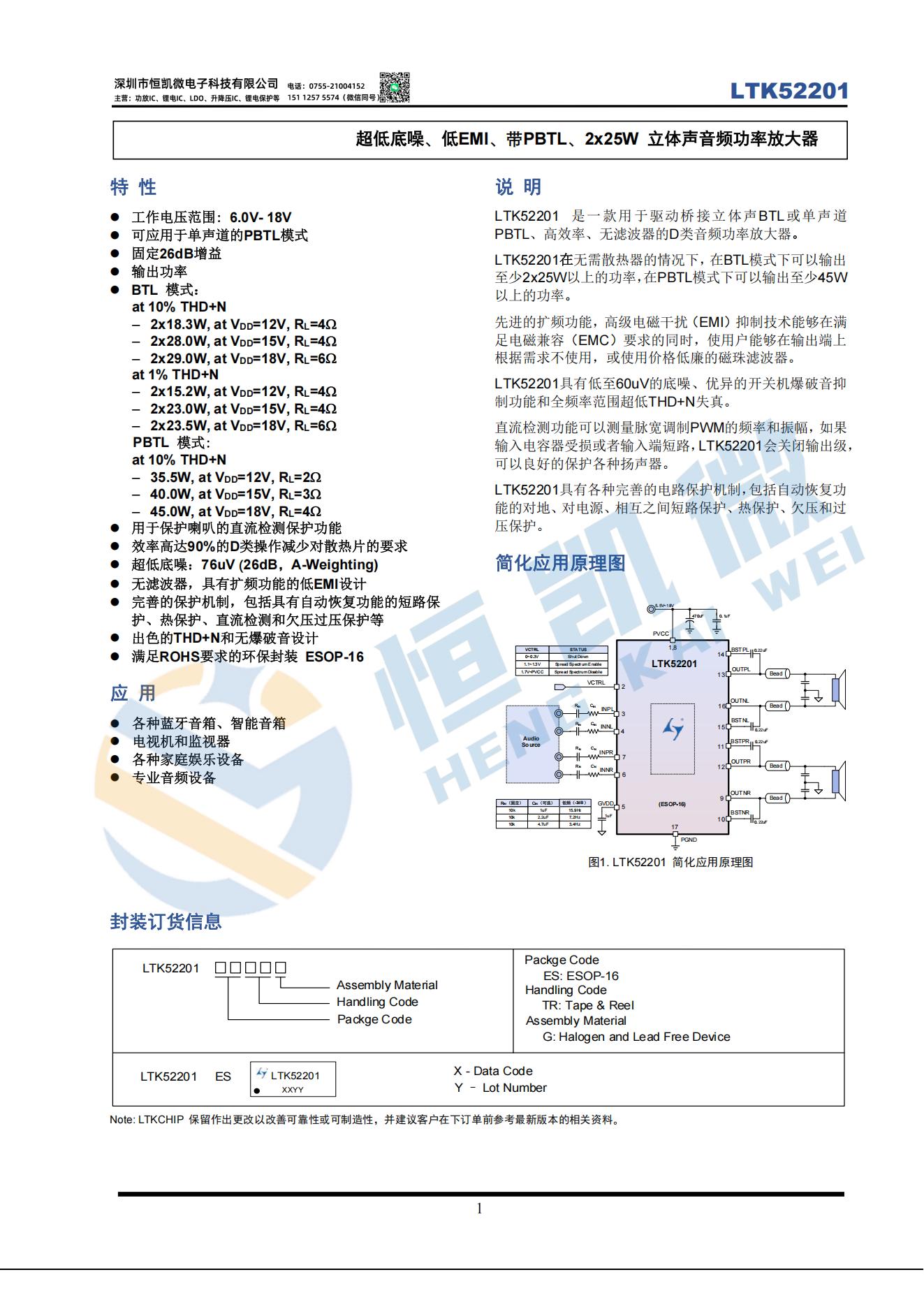

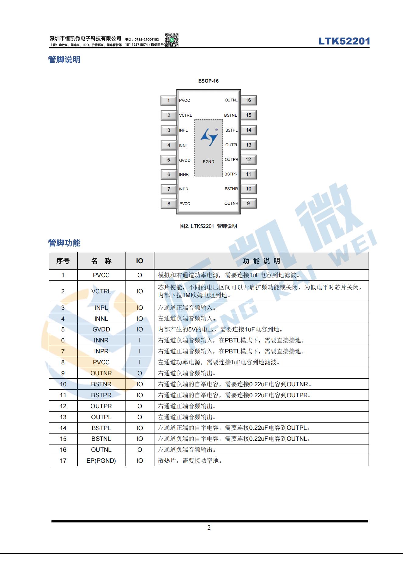

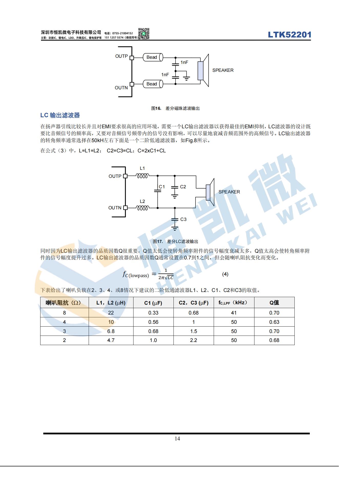

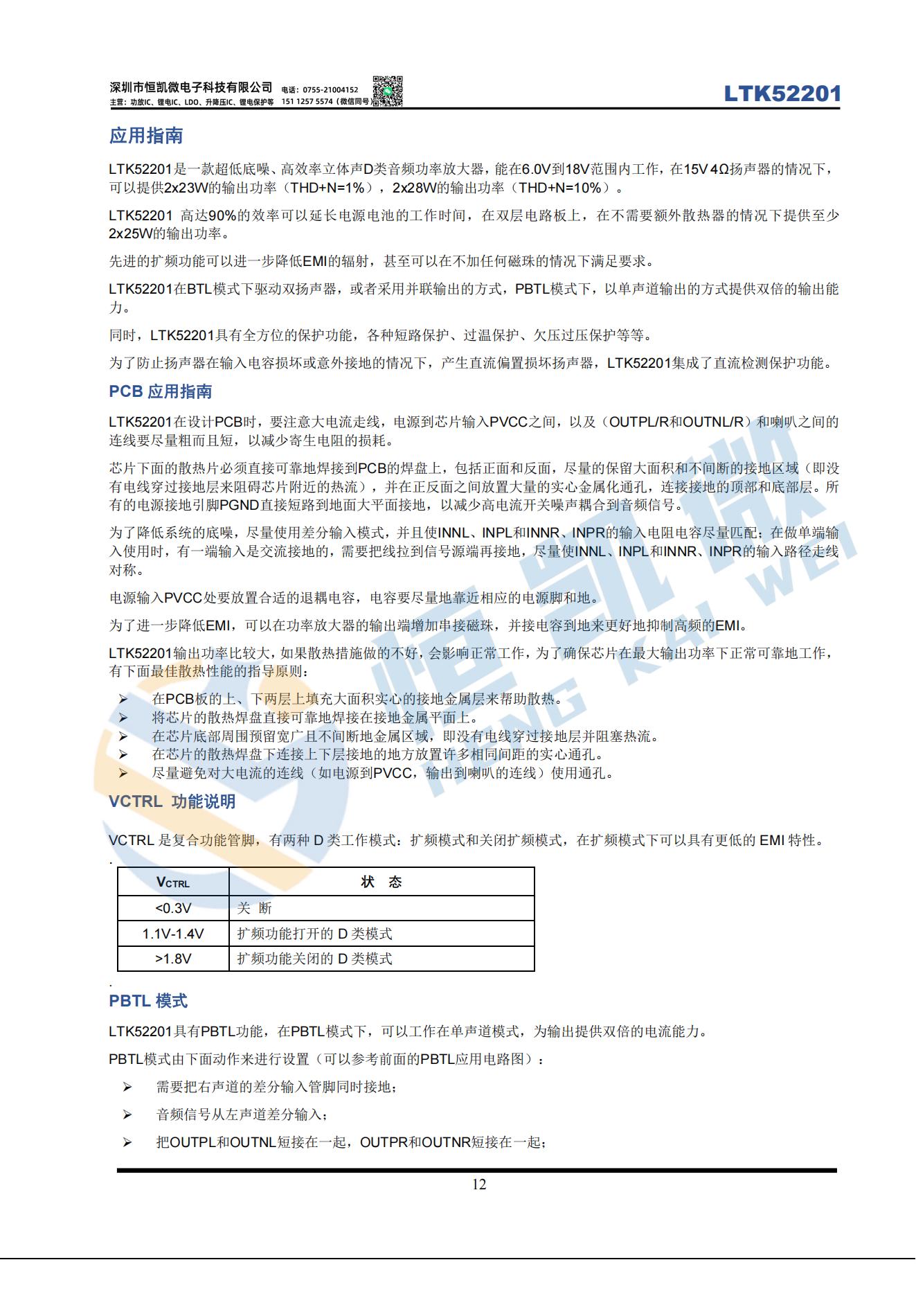

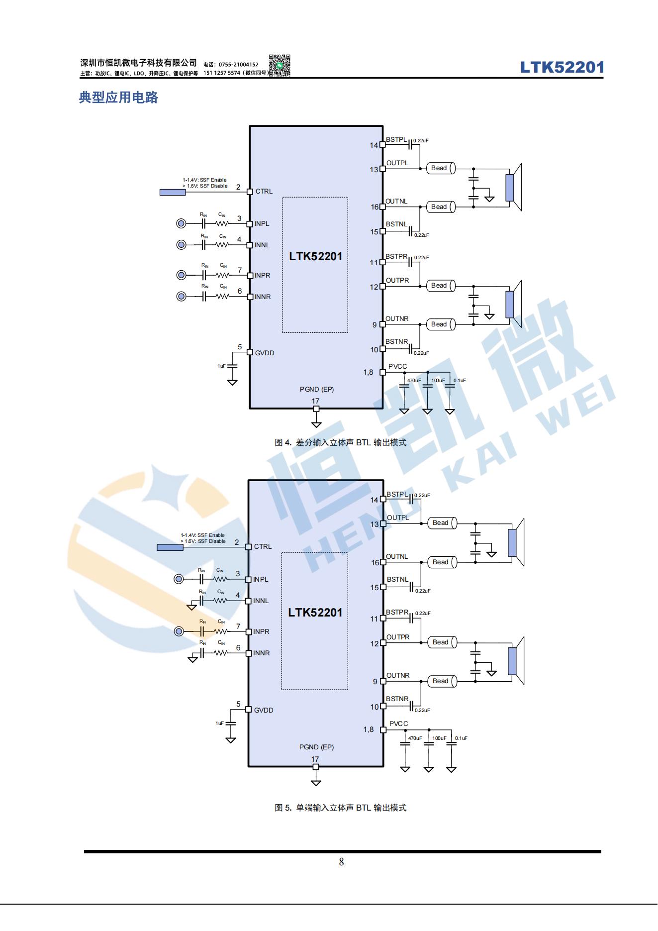

联辉科LTK52201功放做的2.1实例 电路原理图PCB文件
查看数: 2879 | 评论数: 1 | 收藏 0
发布时间: 2024-12-24 09:25

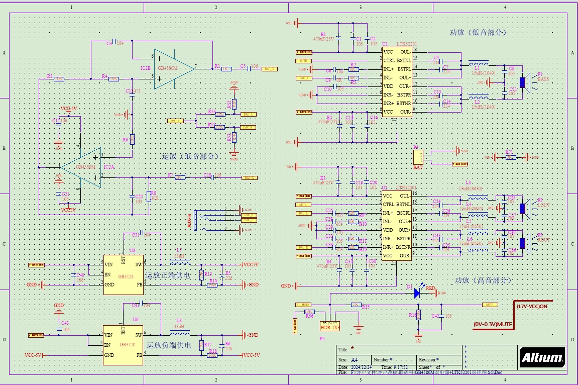

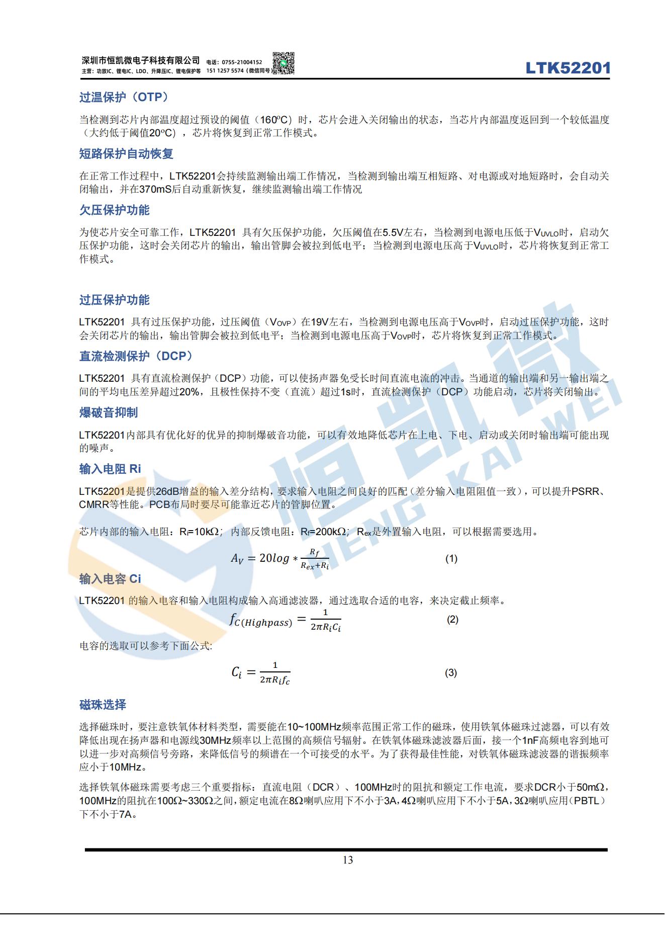

用D类功放做了一个2.1CH的测试板。发上来让大神指导一下还有什么地方需要优化的。
