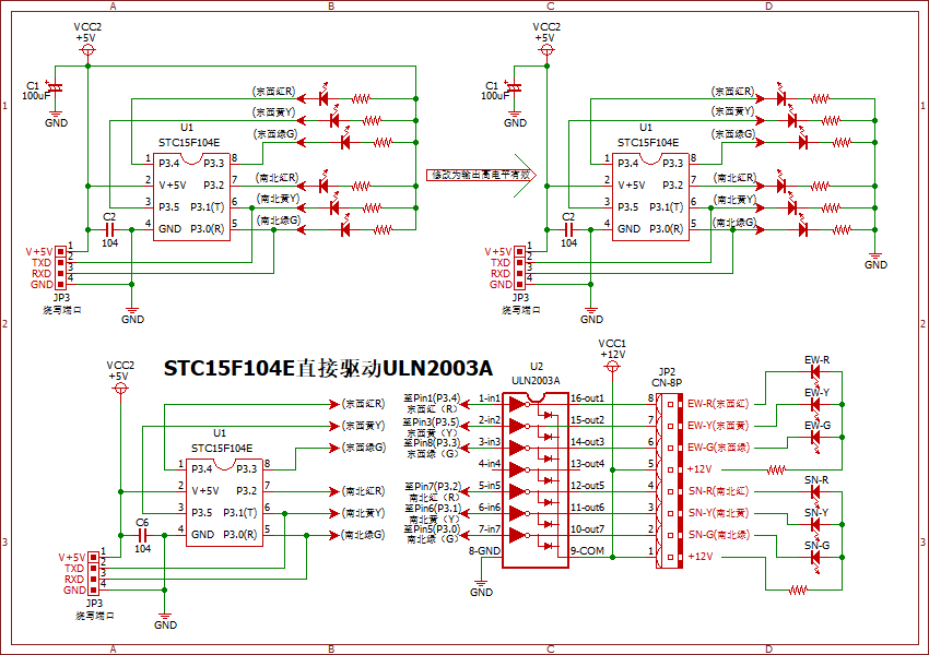

请问如何将源程序中单片机低电平输出有效修改为高电平输出有效?
查看数: 2482 | 评论数: 11 | 收藏 0
发布时间: 2024-12-27 09:40
以下是一个51单片机的交通信号红绿灯源程序,试运行一切正常,但我想将原来的信号灯输出端口东西红灯(P3.4)、东西黄灯(P3.5)、东西绿灯(P3.3);南北红灯(P3.2)、南北黄灯(P3.1)、南北绿灯(P3.0)这六个 ...

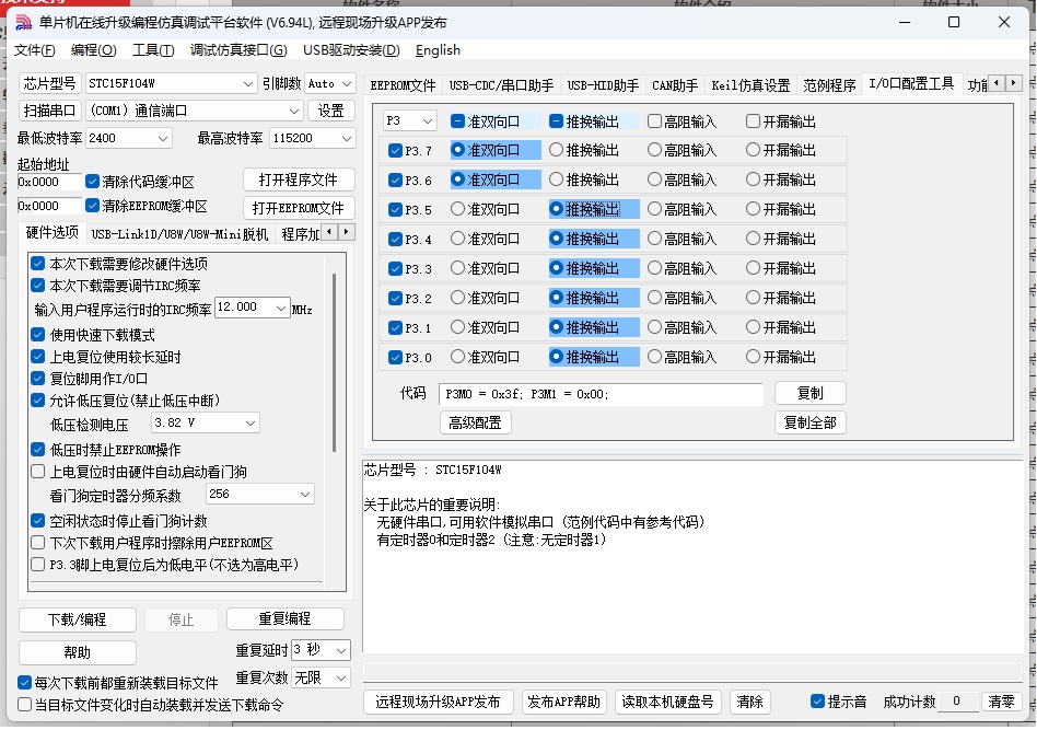

ID:402677 发表于 2024-12-28 14:42
chxelc 发表于 2024-12-28 10:17
P3M0 = 0xff; P3M1 = 0x00; //P3口设置为推挽输出
您好
请问"
P3M0 = 0xff; P3M1 = 0x00; //P3口设置为推挽输出"
这条语句加到哪个位置呢?
我太菜了,不好意思!
谢谢你
ID:402677 发表于 2024-12-28 09:12
TTQ001 发表于 2024-12-28 02:56
检查单片机的电流驱动能力是否小于LED的最小电流。
单片机输出是通过ULN2003A驱动的

ID:849913 发表于 2024-12-27 19:02
楼上说的很对 补充一下 驱动ULN2003 单片机的输出模式改成推挽模式
ID:402677 发表于 2024-12-27 16:16
lzw991101 发表于 2024-12-27 15:13
把你所有灯的输出,0改成1,1改成0,不就好了
我把东西南北的输出状态都取反了,但是不正常,不知哪个地方改的问题。
