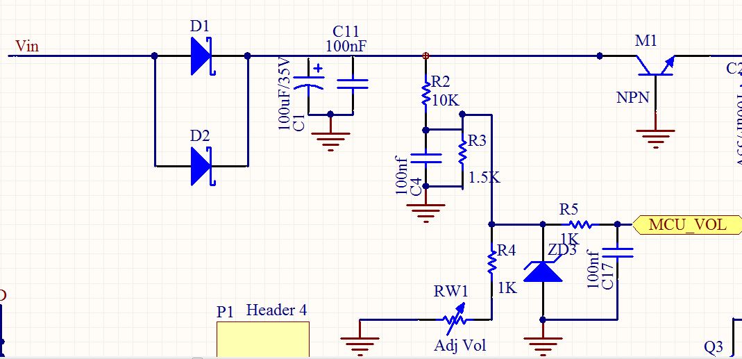

请教大家, MCU ADC采集电压取在C1后面, 当接入负载后(负载是一个DCDC电源板驱动LED灯珠)。 发现接入负载后采集的电压就会升高0.3V,万用表量也确实升高了0.3V。而把采集点放在D1前就没有这个问题。 怀疑是不是D ...

coody_sz 发表于 2025-1-6 13:13
从VIN采样,ZD3不要用。
ZD3不用,万一出现过压,不就烧掉IO 口
ID:940483 发表于 2025-1-6 15:22
在采样点前增加一个低通滤波器
ID:1034262 发表于 2025-1-6 13:13
从VIN采样,ZD3不要用。
ID:446156 发表于 2025-1-6 09:13
把完整电路贴出来
ID:879348 发表于 2025-1-6 08:43
是因为构成了boost升压电路拓扑,这种情况电压会随着电流变化升高而不是降低
ID:705846 发表于 2025-1-5 17:05
xiaobendan001 发表于 2025-1-5 15:11
D1并联一个高频电容?
原因是什么呢。串个多大的高频电容呢。谢谢。
ID:1109793 发表于 2025-1-5 15:11
D1并联一个高频电容?
ID:1110945 发表于 2025-1-5 14:26
可以考虑用MOS管构建防反接电路,电路设计的好的话就可以完美解决这个问题。
