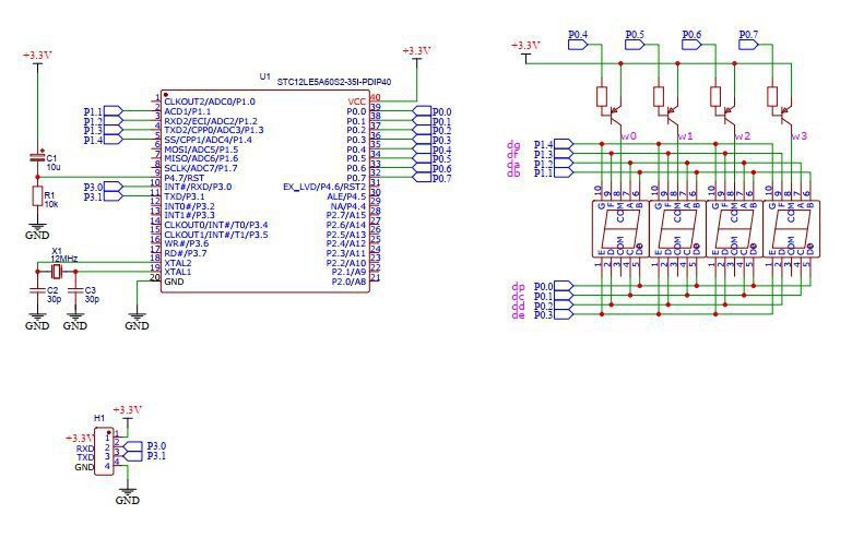

分散I/O口驱动4位数码管显示只能显示0,是什么原因?
查看数: 4157 | 评论数: 27 | 收藏 2
发布时间: 2025-1-15 22:43
/**本程序用于测试分散I/O口驱动4位数码管显示**/ #include <STC12C5A60S2.h> #include <intrins.h> #define uint unsigned int #define uchar unsigned char //----I/O口位功能定义---------------- ...
ID:123917 发表于 2025-1-26 10:18
你确定首发的图正确?CPU处是P0口输出数据,数码管处是用了p0;p1????

发原理图全图

WL0123 发表于 2025-1-23 14:55
如果MCU采用的还是STC12C5A60S2不需要设置端口模式,默认是准双向。没有P55,就在P50~53选一个空闲脚或其 ...
端口模式已经设置void main()
    P1M0 = 0x00; P1M1 = 0x00;
    P3M0 = 0x00; P3M1 = 0x00;
    P5M0 = 0x00; P5M1 = 0x00;
ID:72649 发表于 2025-1-23 22:35

ID:1133081 发表于 2025-1-23 14:55
hjx5548 发表于 2025-1-23 07:04
修改一下,十位显示9,个位无显示。
/*hjx5548 发表于 2025-1-21 22:13
如果这样怎么修改
如果MCU采用的还是STC12C5A60S2不需要设置端口模式,默认是准双向。没有P55,就在P50~53选一个空闲脚或其它空闲脚。你那十位显示9其实是3和4的叠加。换芯片STC8G1K08,需要设置端口模式,因为默认是高阻。定时器用自动重装模式为好。上述两款单片机可以直接驱动数码管,不需要加晶体管放大。数码管段驱动要加8个限流电阻。
ID:1109793 发表于 2025-1-23 08:44
如果这样怎么修改
如果MCU采用的还是STC12C5A60S2那就没有P55,只有P50~53。示例程序:

数码管显示异常是楼主的数码管位驱动码错误所致。修改如下:

    新爱的坛友,你确定你的代码没有问题吗!你确定你已经编译通过了吗!
    LINE 96  segment_out(duan_ma[date]);        //发送段显示码
    LINE 97 position_out(wei_ma);                //发送位显示码
    这两行代码重点检查一下......
    [date] 默认是地址 0 ,所以只显示0
    修改:date[i]
    ID:92781 发表于 2025-1-16 09:05
    96行, segment_out(duan_ma[date]);      其中date是数组类型,改为segment_out(duan_ma[i ])
    ID:1109793 发表于 2025-1-16 07:36
    DATE是个数组,你把它当做下标是几个意思。你是不是应该这样duan_ma[date[i]];
    还有wei_ma也有问题。是不是也应该写成wei_ma[i];,
