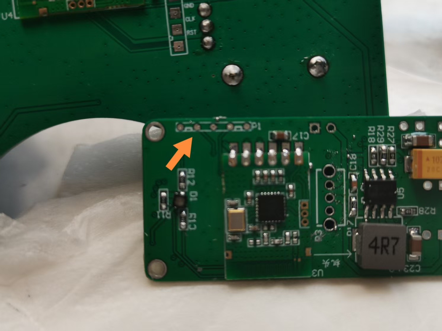

请问这个下载口要怎么焊接
查看数: 3846 | 评论数: 20 | 收藏 0
发布时间: 2025-1-24 14:32
本帖最后由 新一Zz 于 2025-1-25 13:25 编辑 小白第一次尝试做四轴,用了一位大佬的PCB方案,但是在焊接时这个下载口不是插座式的,不知道这个下载口要怎么焊接,求各位解答,这对我真的很重要。

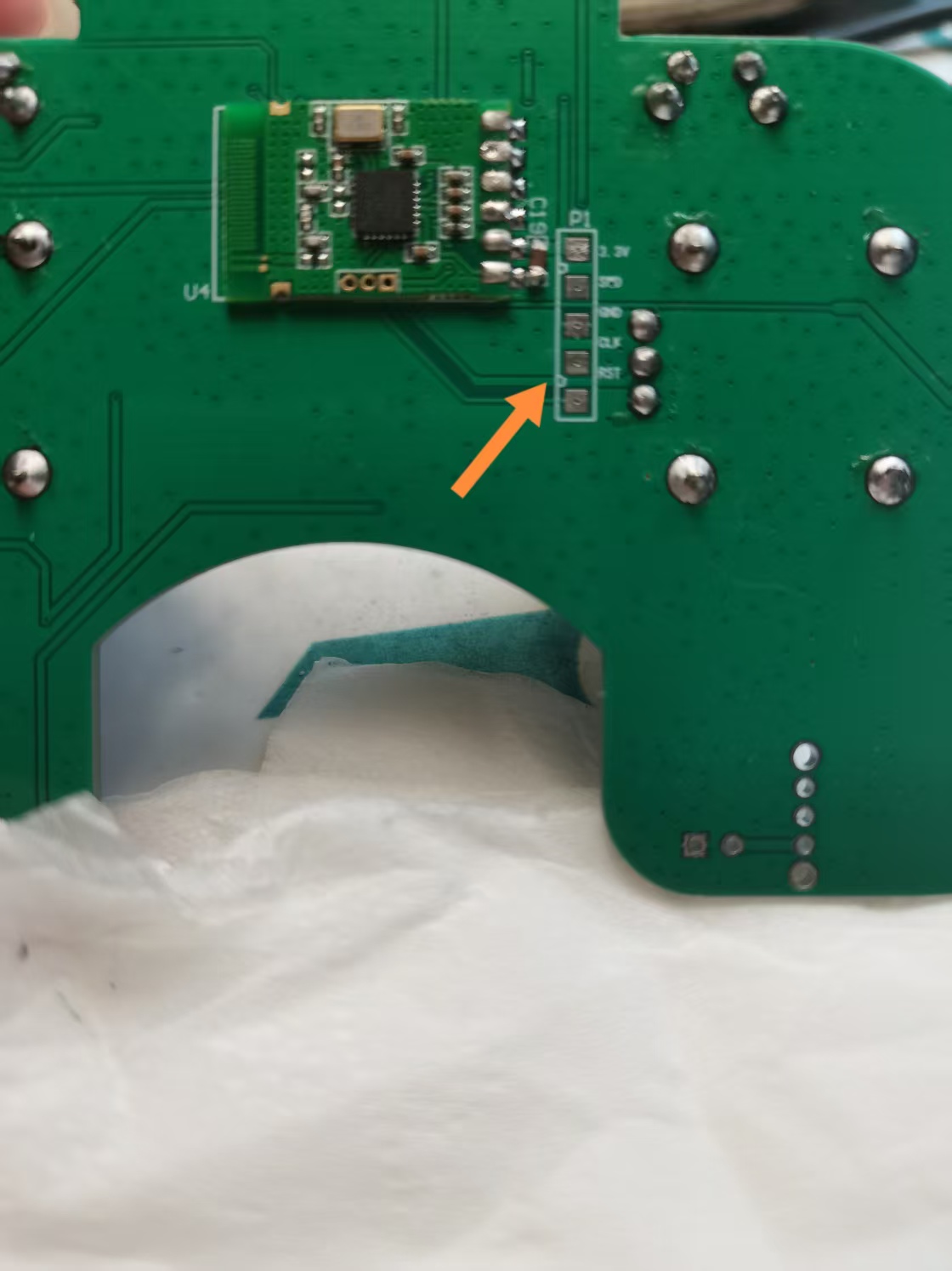

ID:1132182 发表于 2025-2-9 09:29
有贴片式的排针,这个是设计的问题,用插件要好些,看你st上面有标记那个引脚是什么呗,一般只用gnd,3.3,swclk,swdio,板子上也有丝印对着焊上去就OK了,
ID:483456 发表于 2025-2-8 16:04
直接把线焊上就行了或者杜邦线,一头孔,一头焊线一样的
ID:941191 发表于 2025-1-28 10:46
这就是画PCB的问题。直接放个过孔。
ID:344848 发表于 2025-1-27 19:33
没必要焊接,网上有带弹簧针探针。

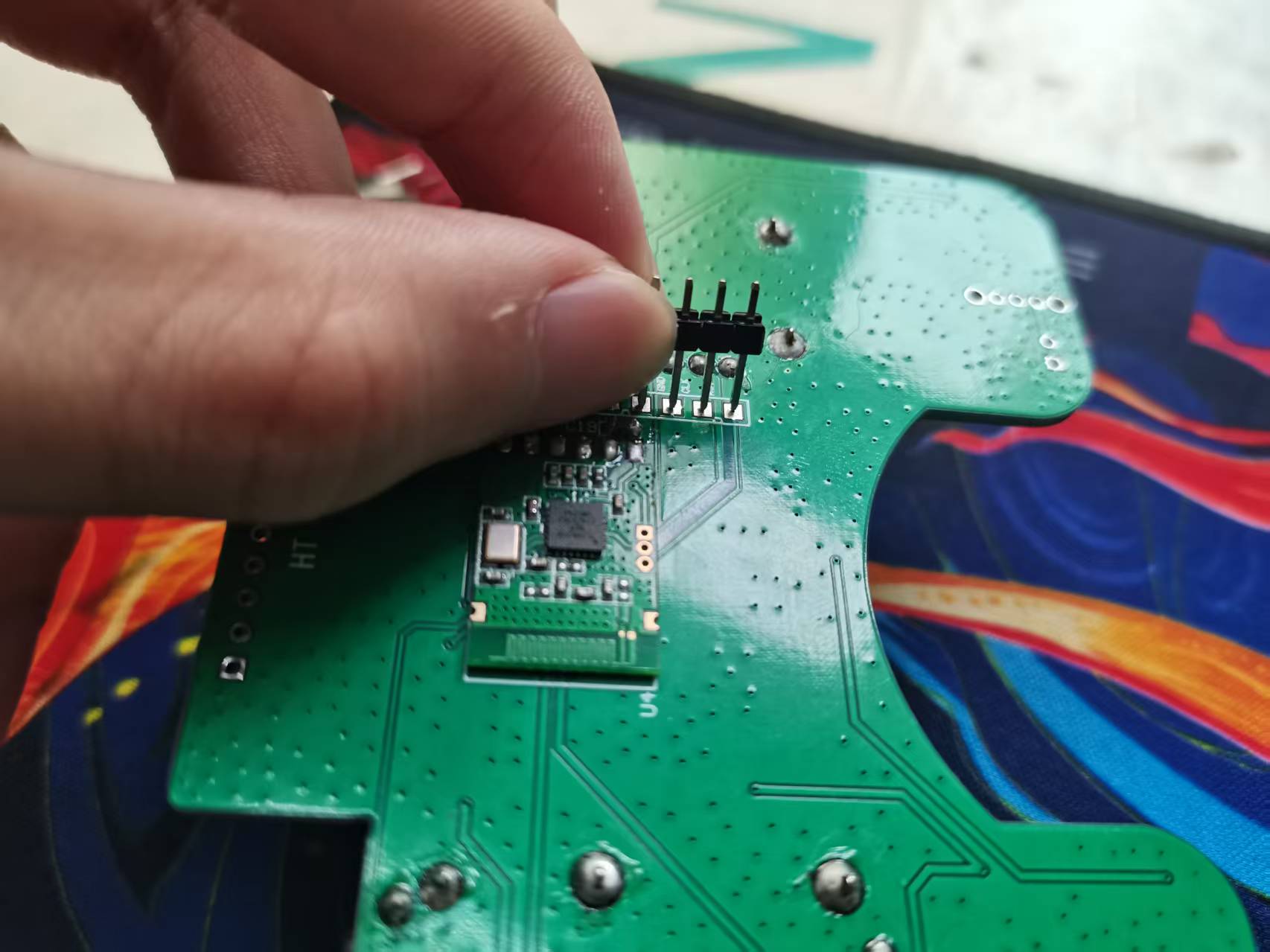

ID:161164 发表于 2025-1-27 09:05
新一Zz 发表于 2025-1-25 13:18
是这样直接焊上去吗
你的下载线是公头
建议你焊排座上去
方便拔插

ID:1133081 发表于 2025-1-25 21:25
新一Zz 发表于 2025-1-25 19:51
可那个地方不是过孔,排针插不进去的,难道是直接把排针焊在焊盘表面吗,PCB是借鉴另一位大佬的,我问了 ...
既然原作者说是飞线焊接,那就是原作者考虑不周。就目前状态只能用排线直接焊在焊盘上。
ID:237471 发表于 2025-1-25 08:11
是排针,1X5的排针,2.0或者2.54的
ID:1133081 发表于 2025-1-25 08:08
这个焊盘间距目测2.54mm,只可用排针,装XH2.54附近空间不够。另外你把焊盘孔径画小了,至少得1mm。
ID:860926 发表于 2025-1-25 08:02
不用焊接吧,做个下载的排针
ID:517951 发表于 2025-1-25 07:33
箭头指向的这个就是ST-LINK的下载端口, 就按照丝印接GND/CLK/SWD 三条线到ST-LINK或 J-LINK 对应的端口就OK了.
