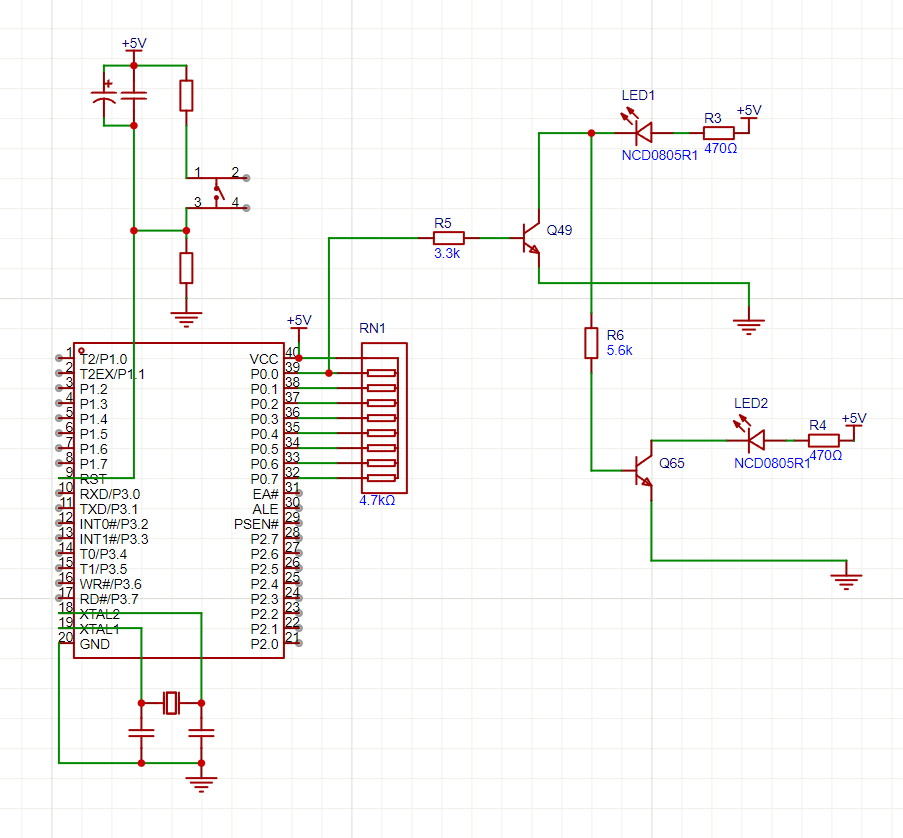

请教这个电路图饱和截止的条件是否成立?
查看数: 1735 | 评论数: 7 | 收藏 0
发布时间: 2025-2-17 19:45
这是一个单片机赋能所有I/O口驱动LED灯带的电路,这里只画了一路,当PO口输出高电位Q49饱和导通点亮LED1,当PO口输出低点位Q65饱和导通点亮LED2.在没有仿真电路的情况下请教各位大师Q65饱和导通和截止的条件是否成立 ...

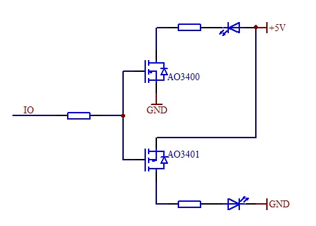

I/0口能驱动MOS管?很多资料说不能够啊!
查datasheet里面Vgs(on)这个参数。
ID:1133081 发表于 2025-2-19 14:40
半导体技术日新月异,很多资料都是过时的。AO34xx系列属低阈值型,2.5V就能可靠驱动。
ID:876947 发表于 2025-2-19 10:52
WL0123 发表于 2025-2-18 17:23
楼主电路是错的,用MOS管比较容易实现构想。
ID:888148 发表于 2025-2-19 01:04
ID:796531 发表于 2025-2-18 08:49
有问题,Q49截止时,R3、LED1、R6给Q65的BE结提供基极电流,电流为 (5v-2v(led1)-0.7v(Q65的BE))/(0.47K+5.6K)=0.38ma,Q65导通没问题,但LED1这个时候有0.38ma电流也会亮
ID:965189 发表于 2025-2-18 08:23
PO输出低电位,两个LED亮。
