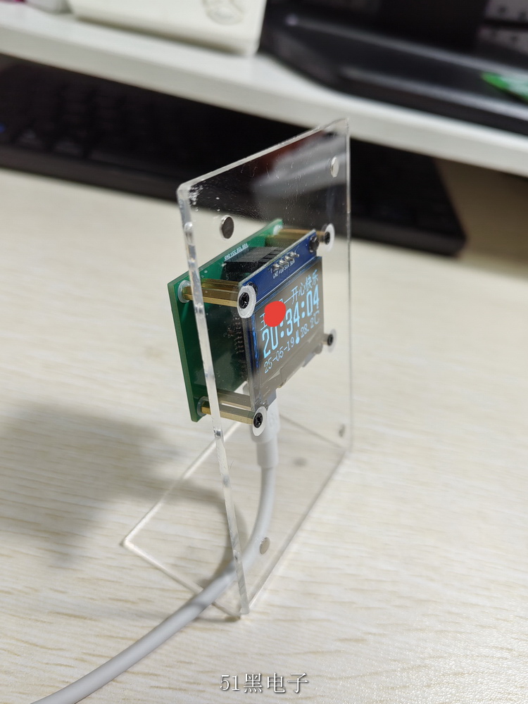

本帖最后由 dsbk123 于 2025-2-18 21:59 编辑 看到论坛里大家对万年历的热情有增无减,我也心潮澎湃制作了一款极简高精度1.3吋OLED万年历,在这里献丑分享给各位坛友。希望各位老师多多指点!该万年历特点和注意 ...

感谢你的耐心指导,断电后右边的竖线又复现了。按照你的指导,修改这三处为1106的0x02,就正常了,再断电和重新上电也不会有竖线了,感谢!

需要改动三个地方,请对比程序中//后面语句与下面一行的区别,OLED_WrCmd(0x00),改成OLED_WrCmd(0x02),偏移量+2。出现显示屏左边或右边有竖线的原因是程序和OLED驱动芯片不匹配,常见的OLED12864屏幕有SSD1306芯片和SH1106芯片,两者硬件引脚、通讯协议完全兼容,可以直接互换屏幕模块。但差异点在于,SSD芯片是标准的128*64,而SH1106实际是132*64,所以在使用原SSD1306程序时需要偏移2列,否则会出现左边竖线,相反,SSD1306显示屏使用SH1106程序时右边会有竖线。相对而言,SH1106功耗更低,且价格相对便宜约2元,抗干扰能力更强。

感谢你的答复,这个位置不懂如何处理……我修改了OLED初始化里的偏移“OLED_WrCmd(0x01);//-not offset ”这里,然后亮度那也改了值,屏莫右边的竖线就莫名地正常了。但下边温度小数点偏也有两个点像素点亮,不知什么情况,不管了,反正也不怎么懂程序,暂时不折腾了。

在OLED_Init函数里有个偏移量,0x00改为0x01有改善,但还是有一点,改为0x02却又把"星期"两个字削了一点顶部,郁闷了.

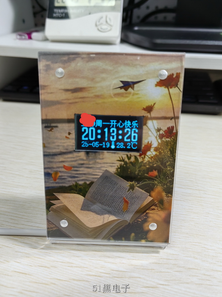

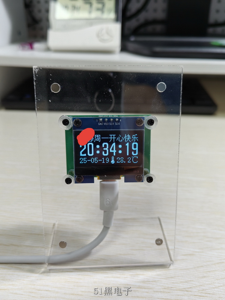

dsbk123 发表于 2025-5-19 20:51
坛友们,万年历上新支架啦,采用网购70*105mm亚克力强磁台签。2块多一个,打上4个沉头孔,放一张开窗风景画 ...

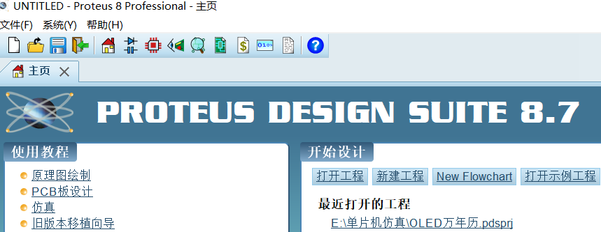

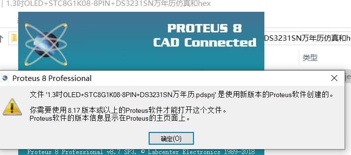

fmdpj 发表于 2025-6-14 13:48
打开你给的仿真文件,弹出“proteus8.17及以上的版本才能显示OLED显示屏”我安装的软件是8.7的,这是怎么回 ...
坛友好,仿真文件是8.17版本生成的,是8.17,不是8.1.7,8.17>8.7>8.1.7哦。
我开始学习仿真的时候安装的是8.17版本,后来得到一个8.6版本,也是以为8.6>8.17,后来才发现不对。
哈哈,缘分啊!
请下载8.17版本重新安装即可。

ID:598951 发表于 2025-6-14 13:48
打开你给的仿真文件,弹出“proteus8.17及以上的版本才能显示OLED显示屏”我安装的软件是8.7的,这是怎么回事?难道安装的是假8.7的?还是软件元件里面因为没有这个OLED器件,所以显示不了?
