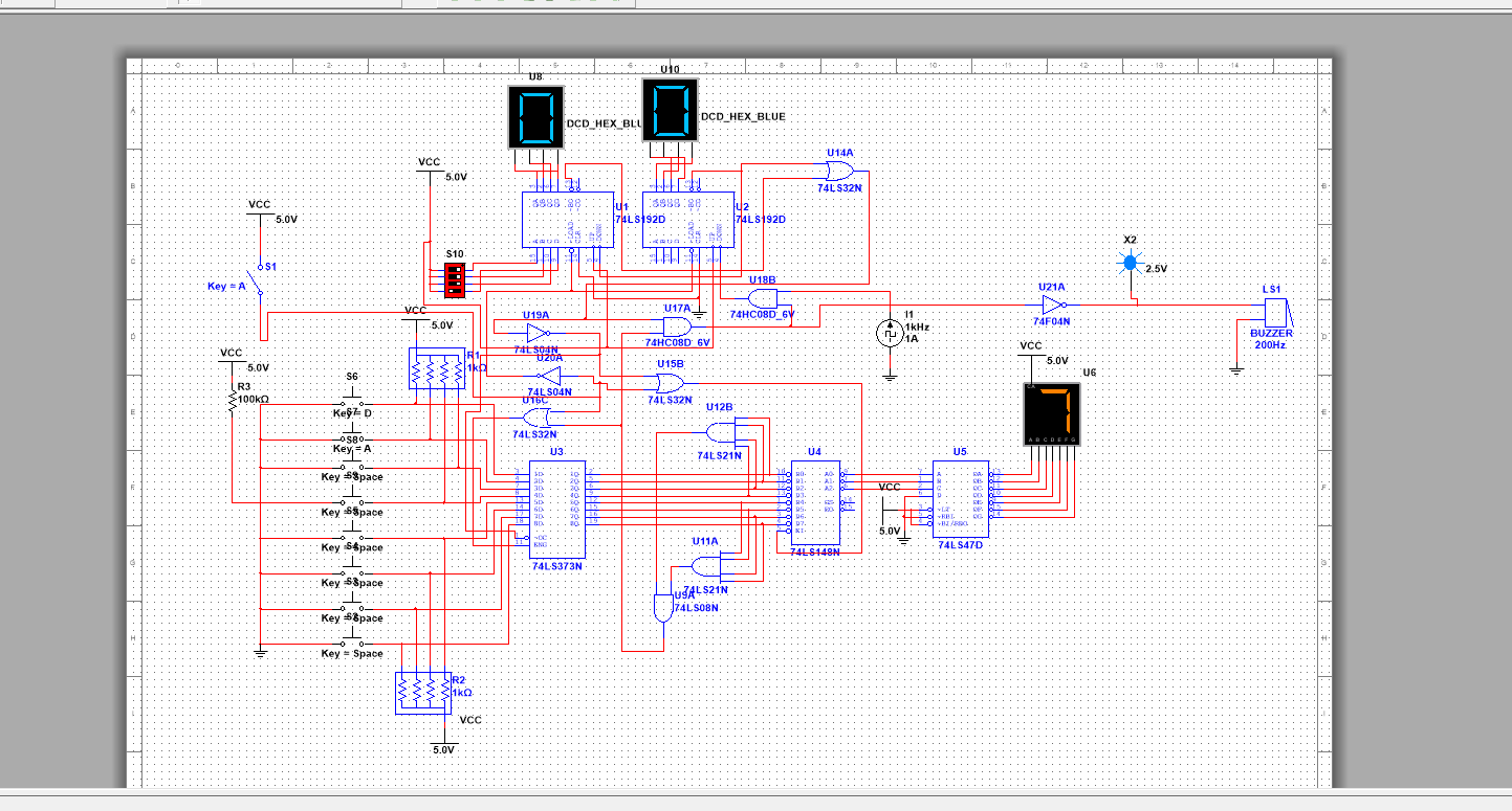

八路抢答器
查看数: 1451 | 评论数: 1 | 收藏 0
发布时间: 2025-2-20 09:08
multisim小白做的八路抢答 S1是总开关,控制开始与结束 左下方的按键是抢答按键,开始后按下数码管会显示按下的数字 本次的八路抢答器我用的元器件有: 74ls192*2 74ls148*2 74ls373*1 数码管*3 74F04(非门) ...
ID:1143878 发表于 2025-2-20 14:52
仿真的时候这种特别远的线可以直接用,两个标签代替,这样如果搞得太大,只会错综复杂
