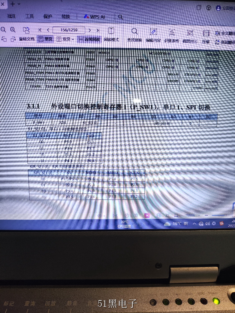

请教,STC8H中P_SW1=0x04对应的脚位
查看数: 1027 | 评论数: 0 | 收藏 0
发布时间: 2025-2-26 21:01
各位大师,晚上好,手头一个STC8H8K64U开发板,需要用的引脚串口P3.0  P3.1  ,SPI2引脚片P2.2  P2.3  P2.4  P2.5.所以设置P_SW1=0x04.看了数据手册也是一样的, ...
