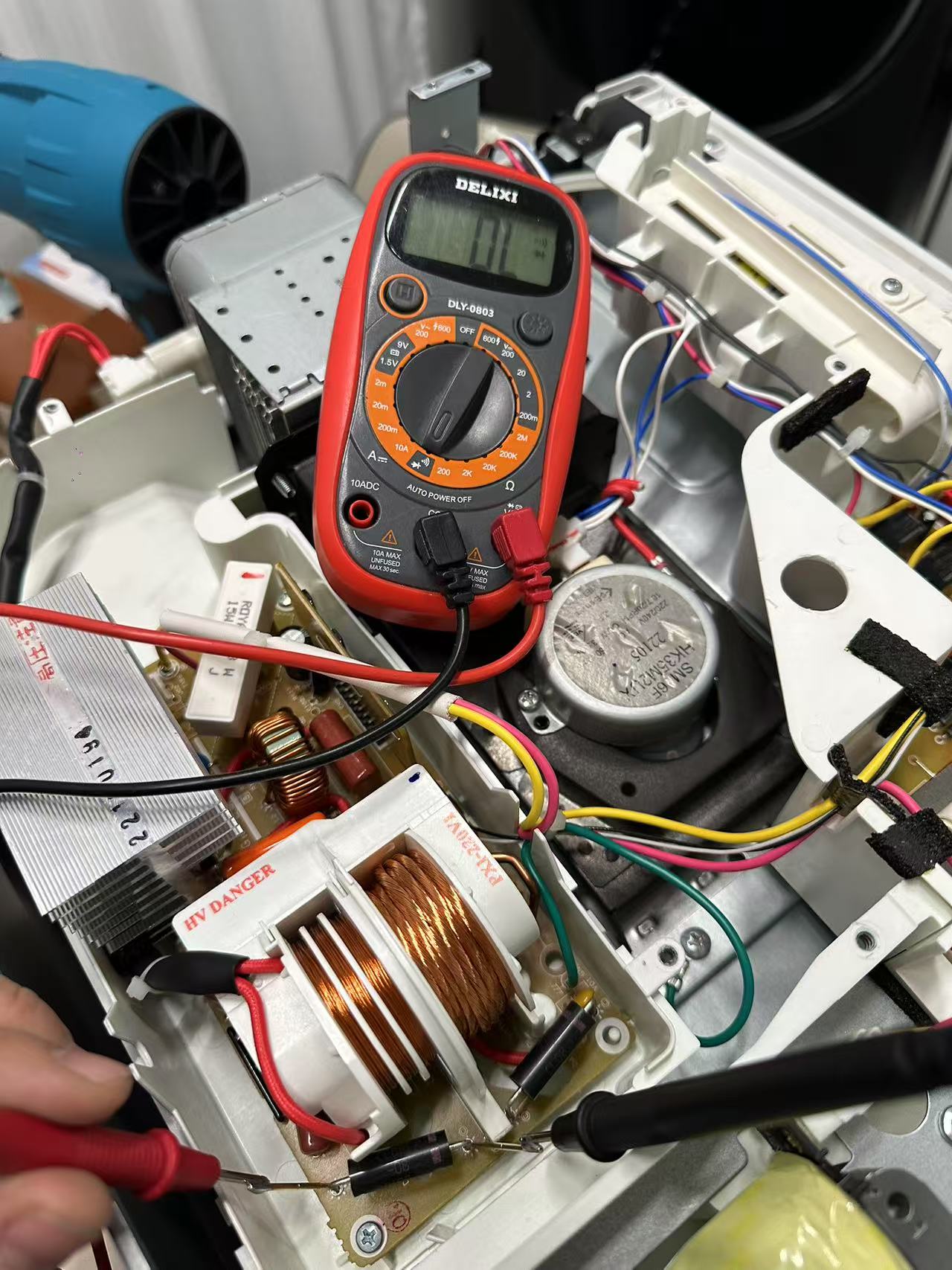

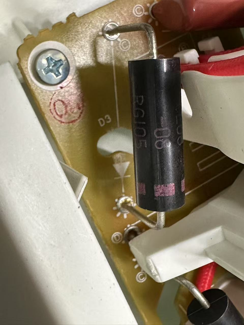

这是家里的一个微波炉, 微波功能不工作,高压板一直哒哒哒的异响,今天拿万用表测了一下,就是不通,两个都测不通,小白求助

这个是微波炉上经常用的高压二极管,微波炉中的二极管通常被称为硅堆,实际上是由多个二极管串联而成。因此,其正向压降相对较高,大约在6V左右。万用表的二极管档电压不够其导通条件

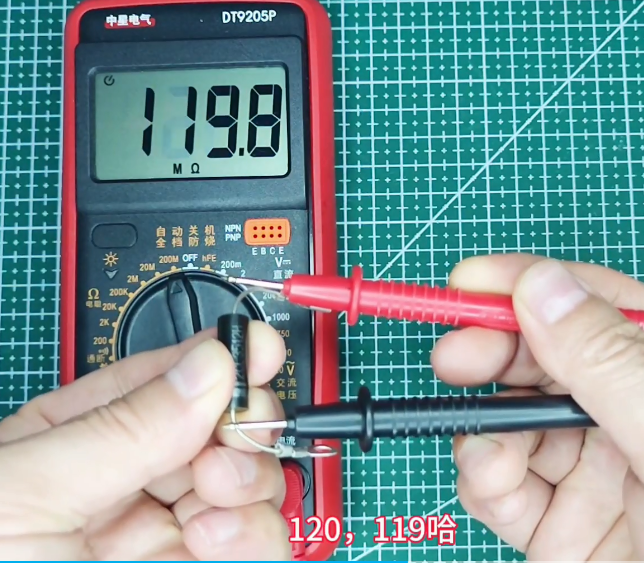

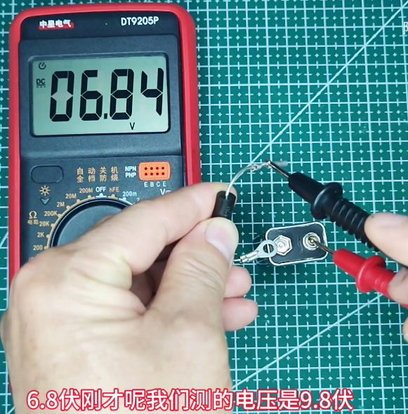

借用"陆君电器维修"发布视频中的画面来看一个如何通过万用表检测这个高压二极管数字万用表测量方法(需要用200M电阻档位)

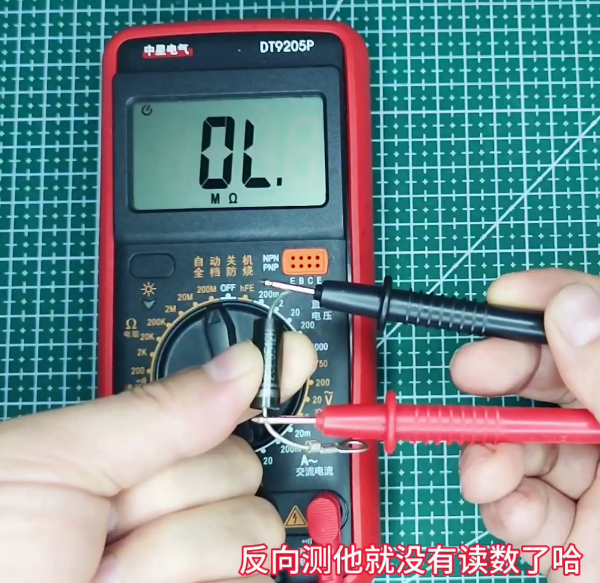

正向测量有120M左右的电阻,反向无穷大

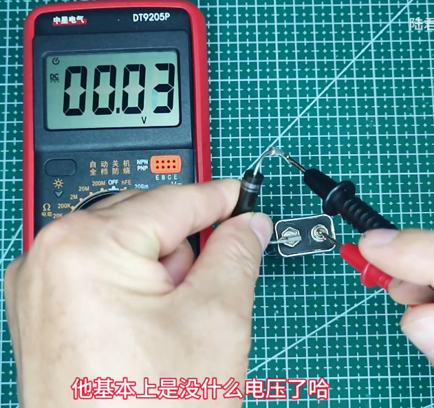

借用一个9伏电池,串接起来测电压,6.8V左右,反向基本没有电压.

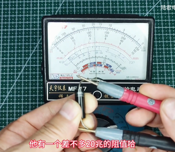

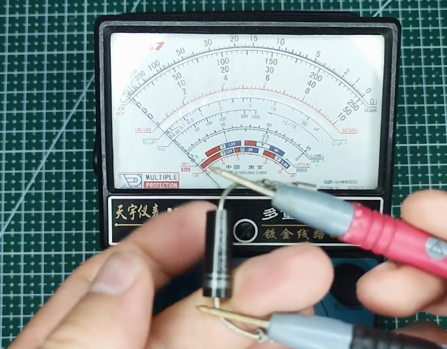

指针万用表的电阻档 RX10K档 来测量
正向有20M电阻,反向无穷大!

这是多个二极管串联的,压降太大,因万用表的电压太低而测不出,

微波炉高压二极管,这个用指针表旋至X100K档,正向测量电阻值在100K左右,反向无穷大.
还有一个方法是用数字表加一个9V电池,数字表旋至测量直流电压档,先测量电池电压,然后表笔按高压二极管一端,高压二极管另一端接电池,另一表笔接电池另一极,看有没有电压,没有的话把高压二极管极性换一下按此法测量,如果两次测量都没有电压,那么高压二极管已经开路,如果有一次有电压,电压大概比电池电压降个3V左右的话,那么高压二极管正常.
都是网上看的方法,可以试一下

这是高压硅堆,压降较大,不是0.7V。数字表测不通的。
