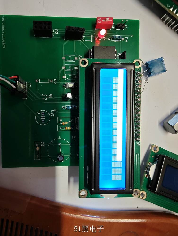

LCD1602第一行出现白方块
查看数: 2232 | 评论数: 9 | 收藏 0
发布时间: 2025-3-6 14:34
代码仿真没有问题 #include <reg52.h> #include <intrins.h> #include <stdio.h> // NRF24L01 引脚定义 sbit CE = P3^7; sbit CSN = P3^2; sbit SCK = P3^6; sbit MOSI = P3^3; sbit MISO ...

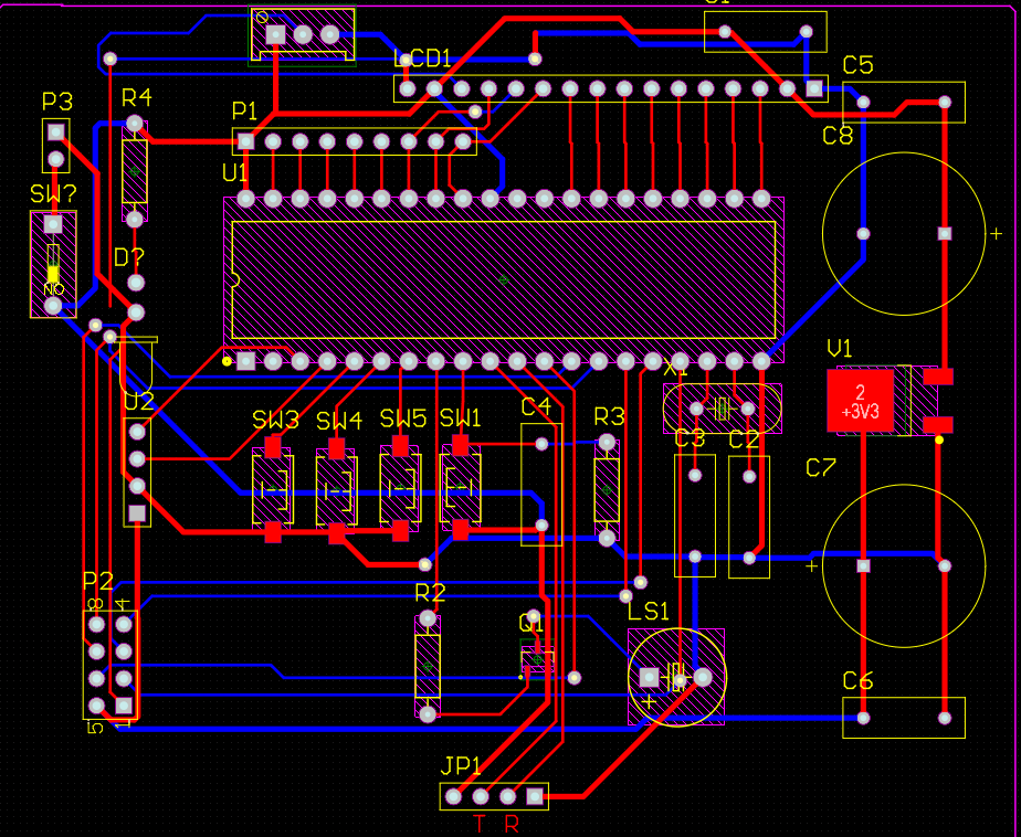

这是pcb板,哪有问题
出现白方块是典型1602初始化失败的现象。这与1602的数据端连线接反直接相关。如果不想重新制作PCB,必须用软件把1602驱动程序的数据高低位对调。添加一个高低位对调函数:

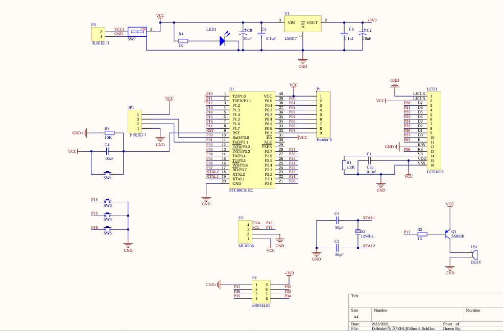

ID:584814 发表于 2025-3-7 12:56
貌似这个MCU的P0都没有拉电阻,加上试试
ID:1143623 发表于 2025-3-7 09:59
pcb设计的也没啥问题啊

ID:1143623 发表于 2025-3-7 09:50
这是pcb板,哪有问题
ID:161164 发表于 2025-3-7 09:24
盲猜P0口排阻焊反了
ID:1133081 发表于 2025-3-7 06:56
发表于 2025-3-6 15:14
连接了滑动变组3296W20k,单片机P0口接了一个4.7KΩ的排阻
用这个程序测试1602,如还不能正常显示多为硬件电路有问题,1602损坏的可能性极小。

ID:748788 发表于 2025-3-6 17:31
用“方块”搜一下论坛,会有很多回答
ID:1121801 发表于 2025-3-6 16:41
你这是屏坏了吧,程序可以控制的只是显示区域就是每一个5*8的像素方块,还能控制不是显示区域的?
