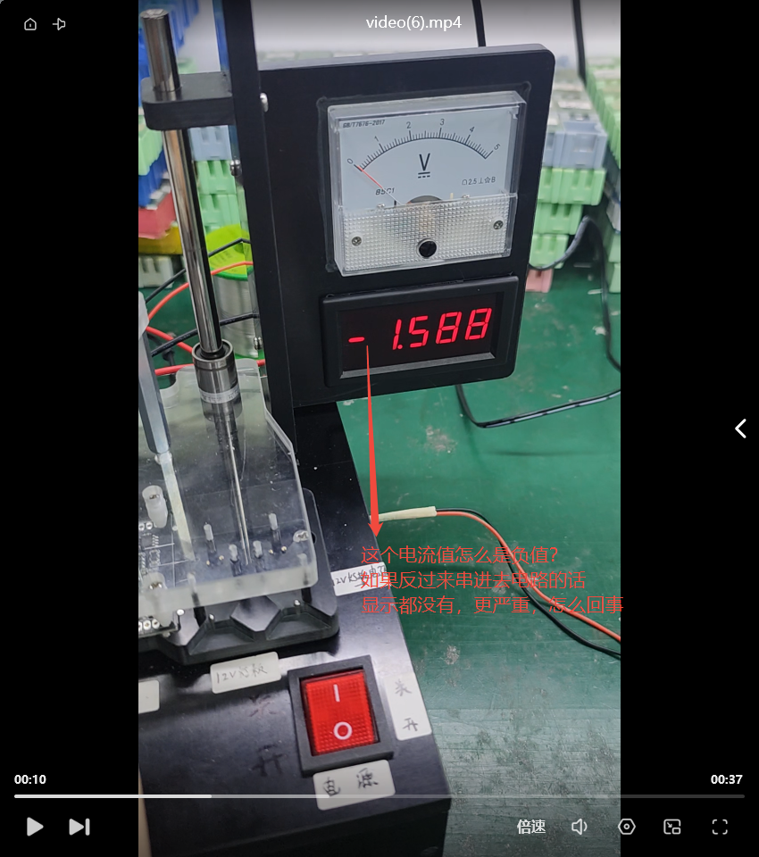

这个电流值怎么是负值?如果电流表信号输入端反过来串进去电路的话显示都没有,更...
查看数: 1658 | 评论数: 7 | 收藏 0
发布时间: 2025-3-6 18:19
这个电流值怎么是负值?如果电流表信号输入端反过来串进去电路的话显示都没有,更严重,怎么回事?

不同芯片原理完全不一样,比如最常见的三位半数字表芯片ICL7106/7107/7126如果电源和信号共地一定会烧。

也就是供电端和信号端的GND不要共地是吗

感谢  B0505是加在电流输入端还是供电端?
供电端。

楼主数字表的供电电源和信号输入端没有隔离。
建议加个B0505隔离。

好家伙你从21ic追到51黑,关键是楼主到底是啥意思我都没看明白
建议加个B0505隔离。

总要给个电气接线图吧?我们都不是算命的,视频截图不提供有效信息。
