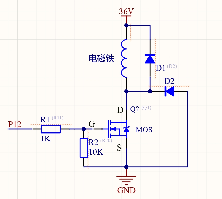

如图,D2有什么作用

在电磁铁关断瞬间, D1与线圈构成回路放掉线圈中的储能, D2此时是反向的, 不能提供电感泄流作用, 因此D2是多余的, 不差钱装上也无害.
ID:1034262 发表于 2025-3-12 18:14
D2没有作用,MOSFET内部已经有一个二极管了,实际二极管一直都不会导通。

1)D2完全没用。
2)假设D2有用,MOSFET的体二极管完全可以替代D2,体二极管缺点是恢复时间太长,高速场 ...
如果mos击穿电压100,二极管击穿电压80的话二极管就可以发挥作用

图中D2的核心作用是 **保护MOS管**,具体分析如下:
当MOS管关断时,电磁铁(感性元件)会因电 ...
能解释下  D2的泄放路径?

续流也要看电流方向,D2跟电磁铁电流方向是相反的,如何续流?

D2啥作用都没有,因为MOS管内已经封装了保护二极管
ID:332444 发表于 2025-3-8 23:36
我知道这个电路有缺陷,假设峰值与电机感生叠加,有可能超过管子耐压,因此,可能要加个泄放措施,而且就算是直流回路,加泄放二极管都没有地方的,何处续流?

D2属于画蛇添足,MOS管体内自身已经寄生有一个体二极管了。

D2作用是多余,场效应管就有体二极管。
当MOS管关断时,电磁铁(感性元件)会因电流突变产生反向感应电动势,可能形成高压。D2在此构成一条泄放路径,将感应电动势钳位在安全范围内,避免MOS管因承受过高反向电压而被击穿,从而保护MOS管的安全工作。这种应用场景中,D2与D1(续流二极管)配合,分别针对不同电压冲击机制,共同保障电路稳定性。
MOS管内不是有一个寄生二极管,可以起到D2的作用。解释原因。
MOS管内部的寄生二极管(体二极管)虽理论上能为感性负载(如电磁铁)提供续流路径,但其在实际电路中存在局限性,无法完全替代D2,原因如下:
### 1. 反向恢复特性不足
MOS管寄生二极管的反向恢复时间较长,在高频开关场景下,会产生显著开关损耗,甚至引发电压尖峰。而专用二极管(如D2若为快恢复二极管)反向恢复时间短,续流过程更高效,可减少损耗与电压波动,保障电路稳定性。
### 2. 参数匹配问题
寄生二极管的耐压、最大电流等参数由MOS管本身决定,未必适配电路需求。例如,若电磁铁关断时产生的反向电动势超出寄生二极管耐压值,其会被击穿。而外接D2可根据电路实际电压、电流冲击,选择耐压、电流容量更匹配的型号,确保可靠续流。
### 3. 保护可靠性差异
仅依赖寄生二极管时,若MOS管因温度变化、电压波动等因素导致寄生二极管性能下降,电路保护机制可能失效。额外添加D2相当于增加独立保护环节,提升电路应对复杂工况(如过载、电压突变)的能力,保障系统长期稳定运行。
ID:879809 发表于 2025-3-7 13:29
1)D2完全没用。
2)假设D2有用,MOSFET的体二极管完全可以替代D2,体二极管缺点是恢复时间太长,高速场合下需要并联快恢复管替代之,但是电磁阀如此慢的负载,体二极管足够用了。结论,完全不需要D2。
