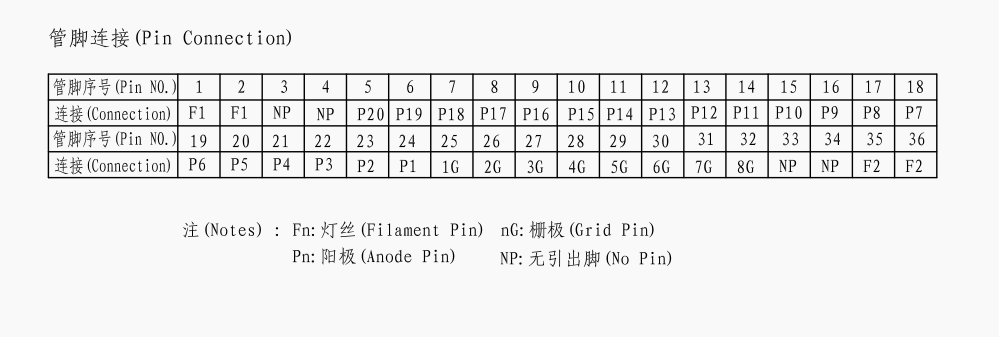

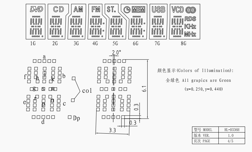

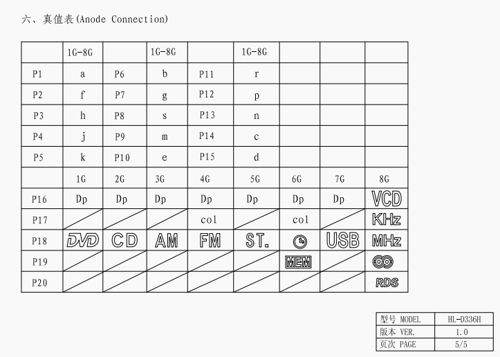

两个非门震荡,四个非门并联正反驱动,输入到MX113H全桥输出,隔直电容两个给灯丝悬浮供电, 灯丝电流计算不会,哪位大神给计算下,大约需要80ma左右电流,震荡频率定在多少合适呢, 频率越高输出电流越大 ...

新乡家电维修 发表于 2025-4-5 20:22
EN脚控制负压升压与灯丝交流启动,达到节能,EN未引出板外,只有5V、GND、 DI、 CLK、 STB。
EN是由PT6311 ...

新乡家电维修 发表于 2025-3-31 12:08
网上两种英文资料,都试了都不行,哪种才是正确的
第一个时序图正确,第二个不对,
