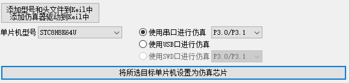

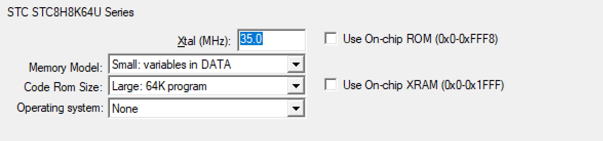

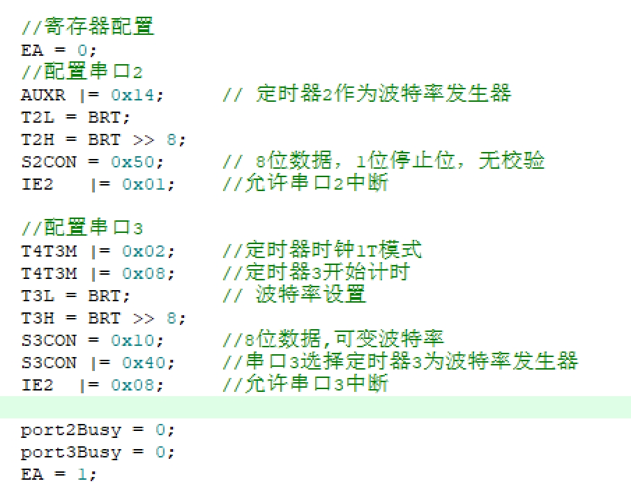

本人第一次使用STC8的芯片,芯片型号是STC8H8K64U。 公司要求写一个功能用串口2接收数据在进行处理用串口3发出去。 功能上已经实现,但我想仿真看一下里面各个寄存器和变量有没有什么异常时,结果不能正常触发串口 ...
ID:744809 发表于 2025-3-12 09:34
STC的串口仿真,不能在运行的时候打断点,一定要先暂停程序运行,然后打上断点,再点全速运行按钮,不然无法触发断点

STC8H8K64U有8192字节的XDATA,硬件仿真占用768字节,还剩下7424字节,随便用啊。
