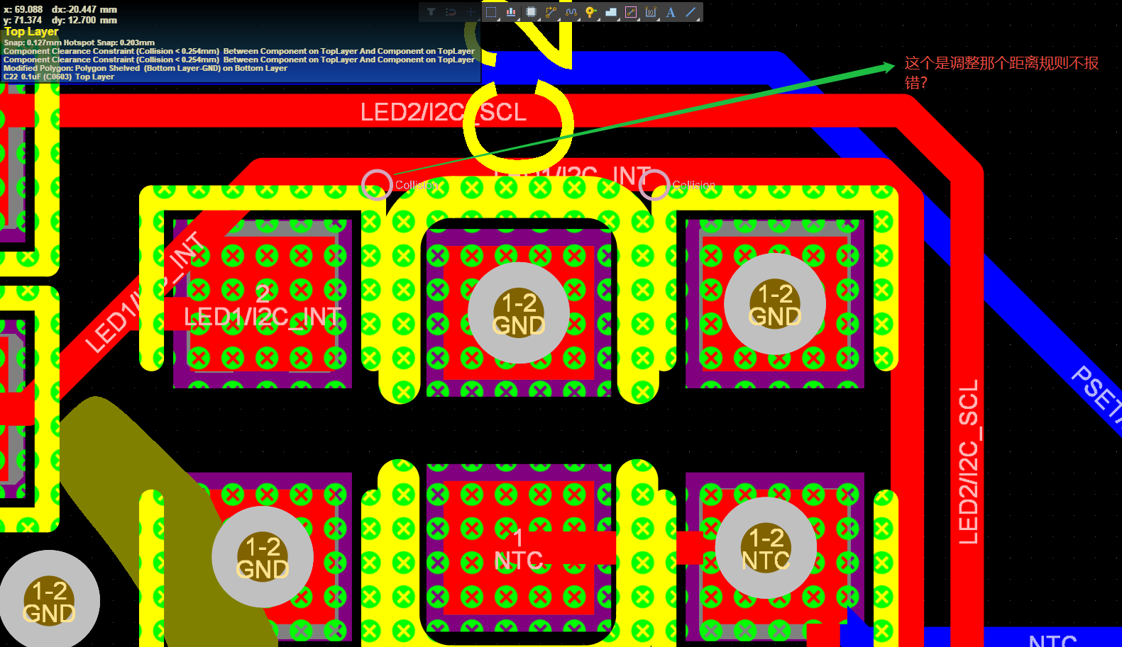

Altium Designer19这个报错是调整哪个距离规则不报错?

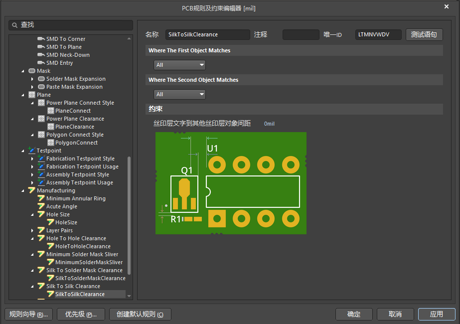

cyi8 发表于 2025-3-12 08:25
丝印到丝印的距离规则
这个好像不起作用,我尝试设为负值都不行。

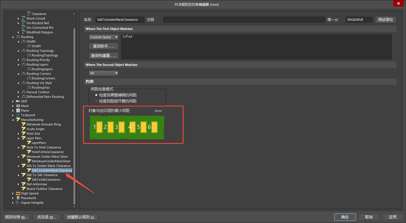

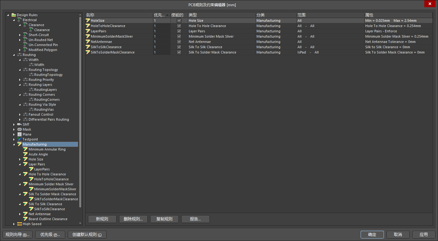

ID:446156 发表于 2025-3-12 08:26
左下角,小飞机挨个点开找,里边有丝印到丝印距离设置。关键是你这个丝印压丝印是极不规范的做法,你跟哪个师傅学的。
ID:1121801 发表于 2025-3-12 08:25
丝印到丝印的距离规则
ID:1079566 发表于 2025-3-12 07:46
元件与元件之间的距离太近了. 你可以修改规则:
进入
Design Rules-->Placement-->Component Clearance-->ComponentClearance
方法1.修改为 0mil (但有时封装有点,可能有部分叠加)
方法2. Component Clearnce 使能的打勾去掉 (这条规则不起作用)
