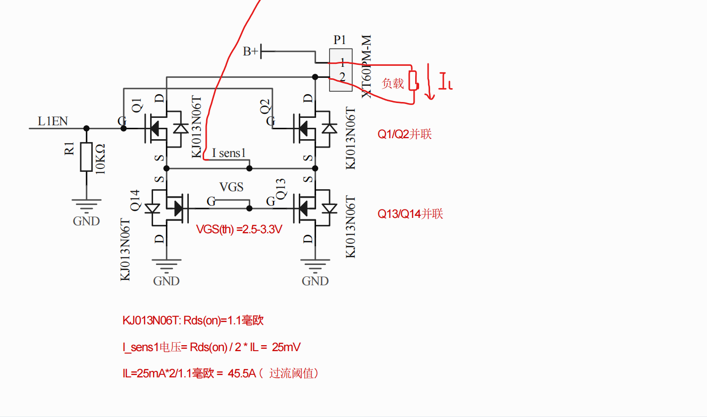

用MOS的内阻作为过流采样电阻,有谁那样用过的?有什么好处?是不是可以起到防反接...

用MOS的内阻作为过流采样电阻,有谁那样用过的?有什么好处?是不是可以起到防反接的作用?

你在不同温度测一下就知道了。
ID:879348 发表于 2025-3-18 09:43
误差非常大,典型的应用是DW01锂电池保护板,实际电流误差1-2A

ID:1079566 发表于 2025-3-14 14:07
有这种用法, 用在锂电池保护板上, 精确度要求不高, 做过流保护使用.  便宜的锂电池保护板就是这种方案.
ID:446156 发表于 2025-3-14 12:47
我用过,但是MOS内阻不稳定不建议这么搞
