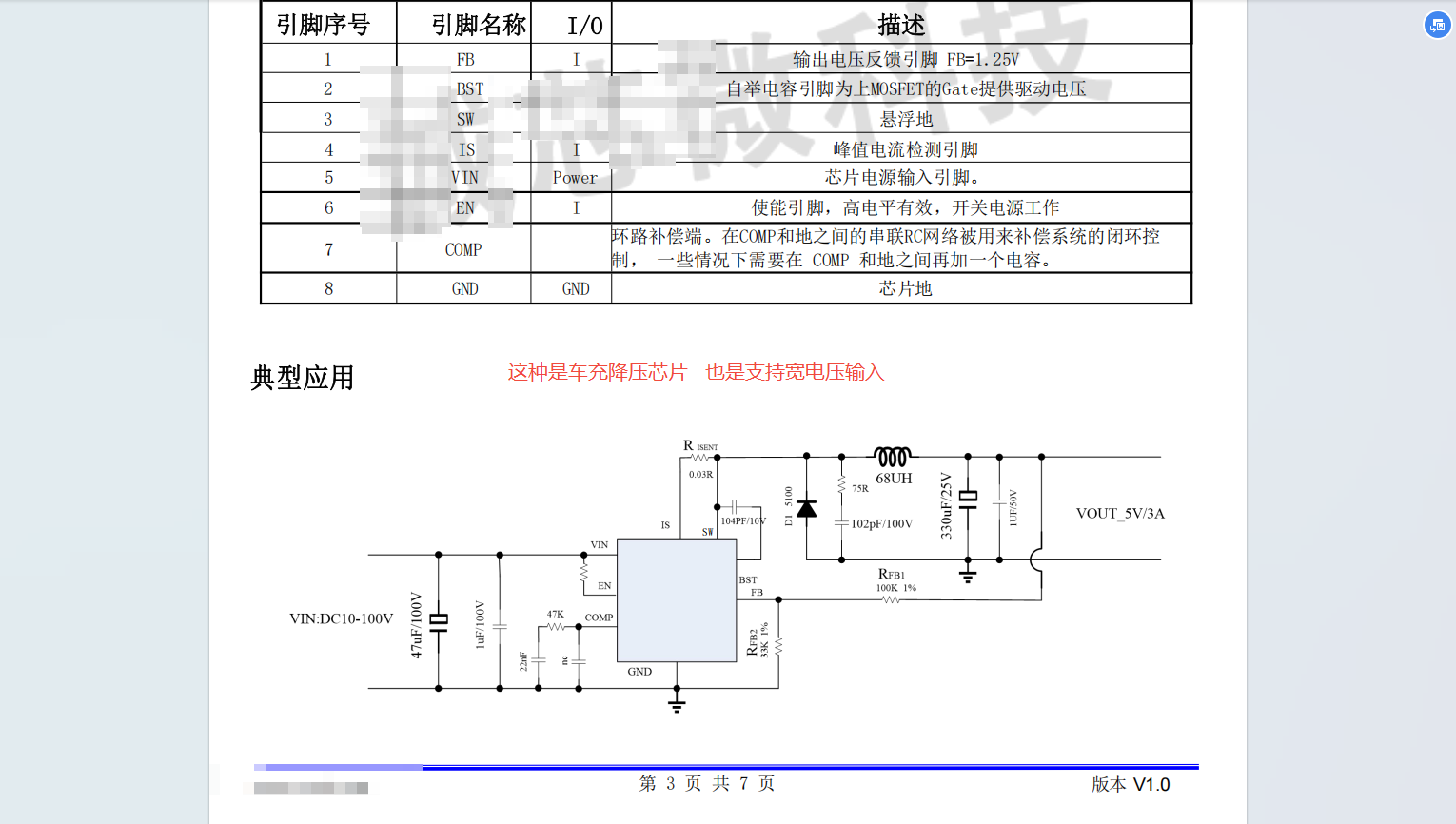

1.这种降压芯片和车充降压芯片原理的区别在哪里?车充降压芯片,也是支持宽电压输入 2.怎么用负载仪验证电源输出是恒压CV还是恒流CC?或者既是恒流也是恒压,怎么验证?
