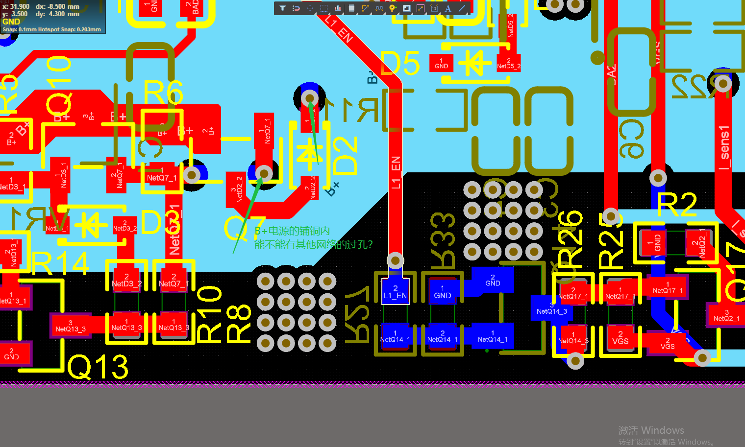

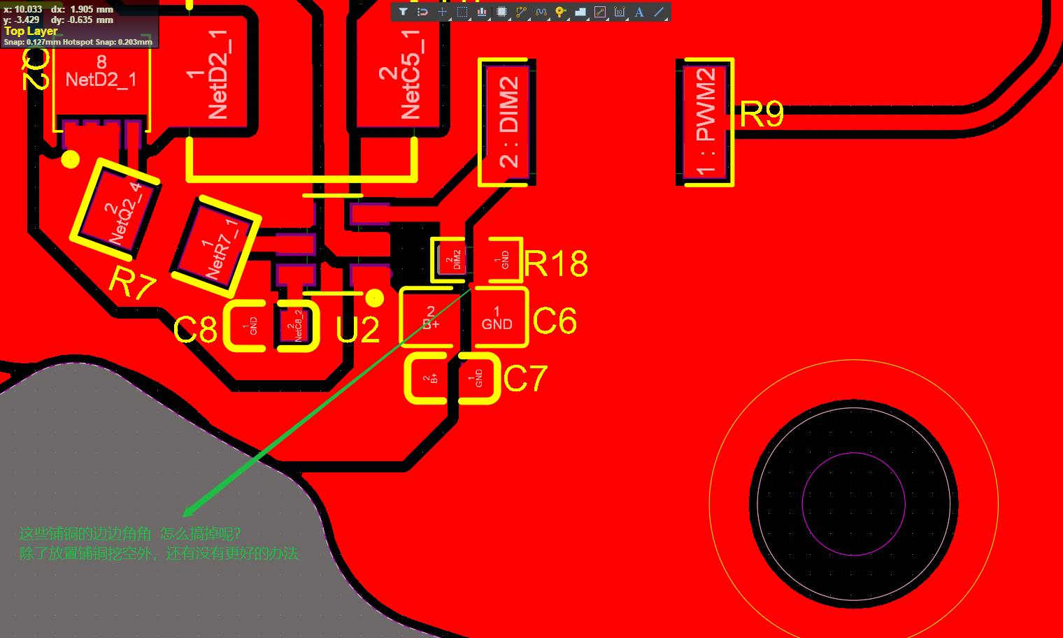

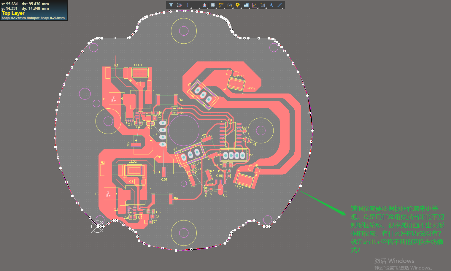

Altium Designer19 PCBlayout的几个问题 1.B+电源的铺铜内能不能有其他网络的过孔? 2.铺铜轮廓要依据板框轮廓来更美观,我是用任意角度描出来的不规则板框轮廓,很多弧度画不出来板框的轮廓,有什么好的办法 ...

快捷键tgm铺铜管理器,进去选根据板框铺铜,边边角角搞掉用region

1、可以。
2、选中板框转铺铜
3、试试热焊盘、改改规则。
