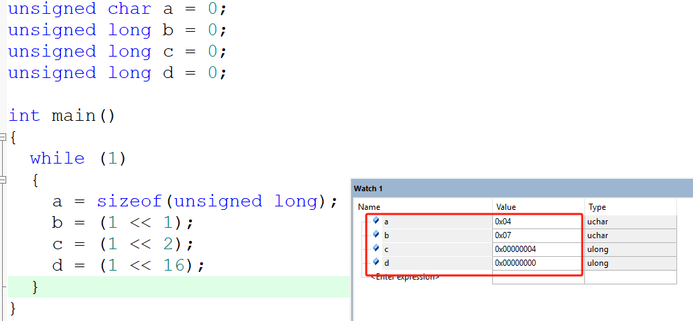

b是1向左移动1位为什么变成7?d是1向左移动16位为什么变成0?

c编译器常量如果不加U、L等修饰符,默认是int类型的,而C51的int型是16位的,1<<16毫无疑问的就是0。

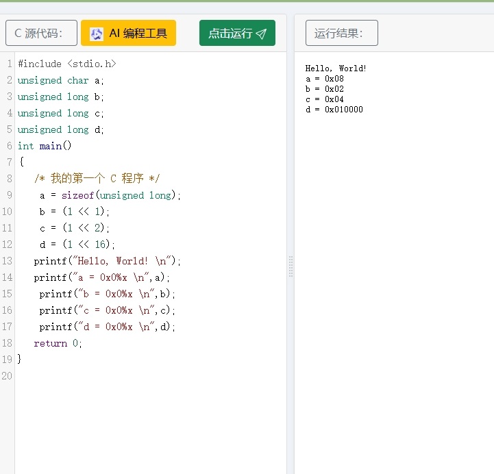

huashanhui20 发表于 2025-4-11 08:27
我帮你试了下,结果很不一样
你这很明显不是C51的编译器

ID:878061 发表于 2025-4-11 08:27
我帮你试了下,结果很不一样

                b = (1UL<<1);
                c = (1UL<<2);
                d = (1UL<<16);
ID:1109793 发表于 2025-4-11 07:53
你有没有注意,定义的b是long,监视窗口里面的是char?
事实上每次重新编译之后,变量地址都不一定一样,所以稳妥之下,要删除重新加入。这个是KEIL的一个BUG吧。就是说监视里面的那个b,根本不是你定的那个b,所以等于啥也没有意义。
d为何为0,原因是你括弧里面的1,默认的是char的,左移16次,当然是0,实际上8次也是0。你改成这样
d = ((long)1<<16);
就是你想要的0x10000了。
