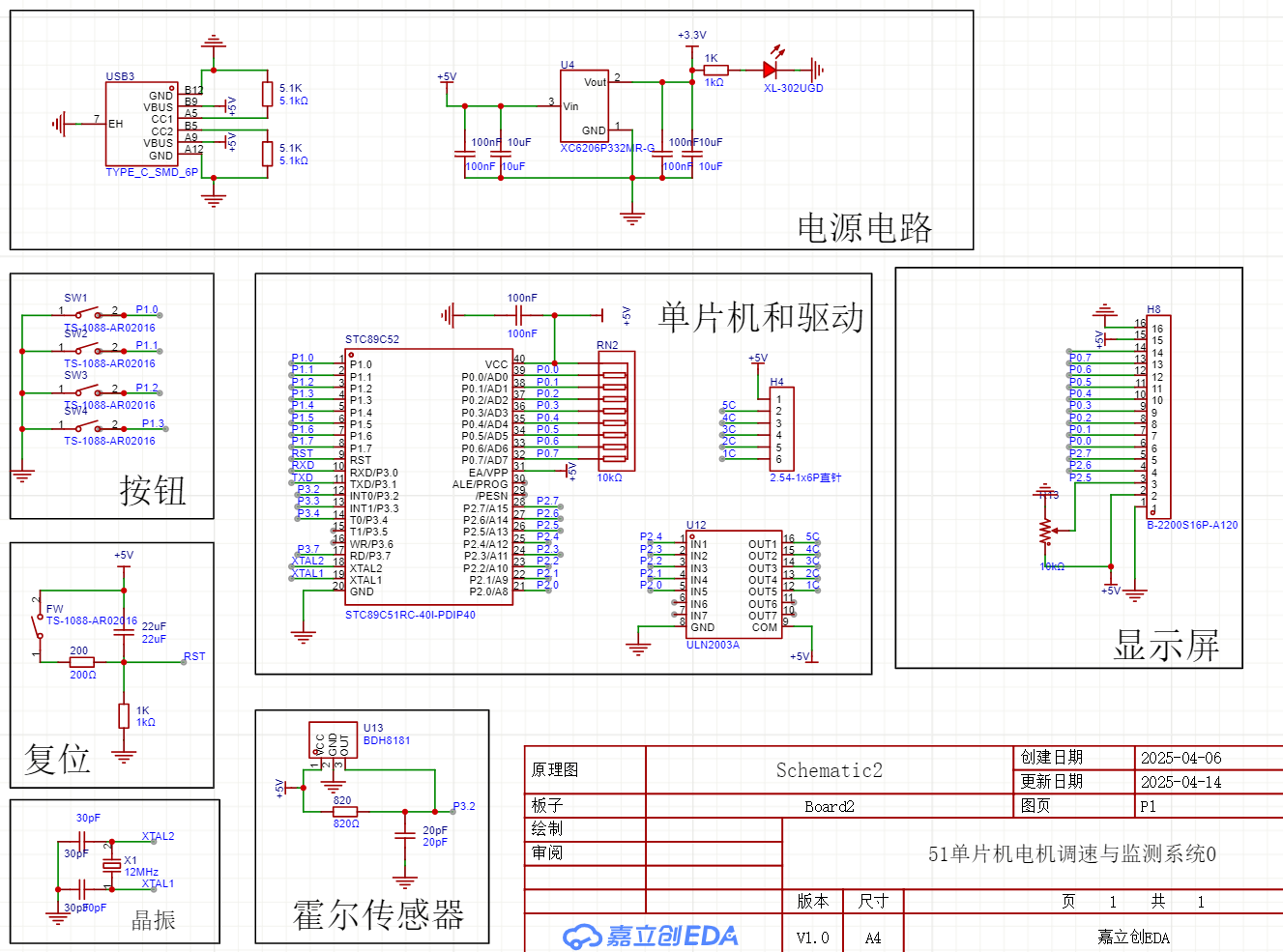

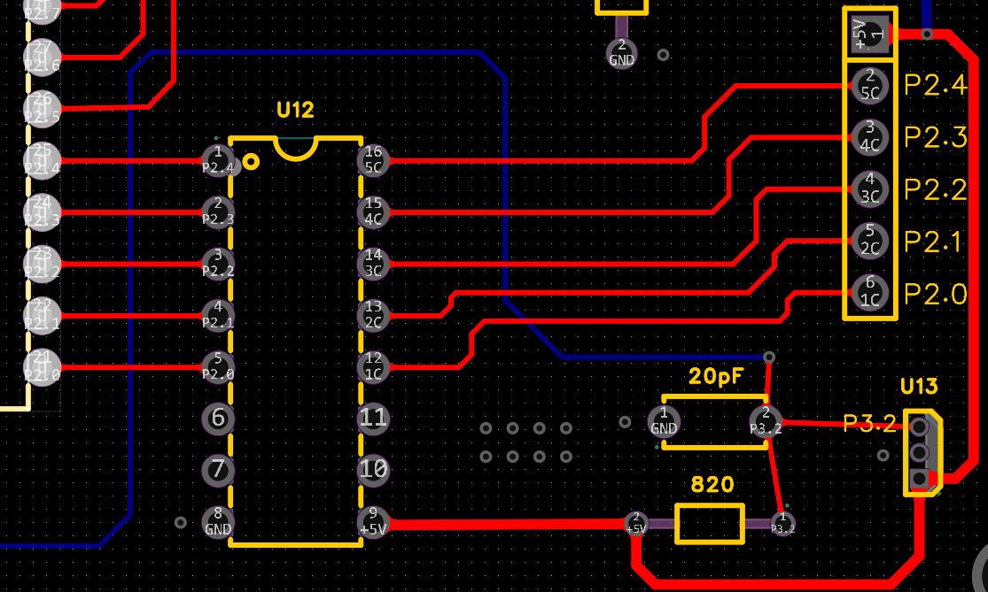

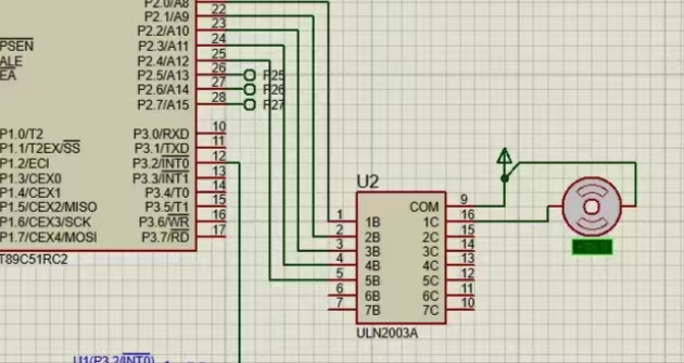

电源电路没问题,亮灯,直流电机5V 0.5A,两脚连接排针5V电源脚和P2.0脚,5V提供没问题,gnd全部用铺铜解决,仿真可以的代码实物不行, 用了简单的代码也不行,电机什么反应都没有,也不发烫发热 #include<reg52 ...

void main()
   P2M0 = 0xff; P2M1 = 0x00;
     zhuan=1;
程序改成这样试试。

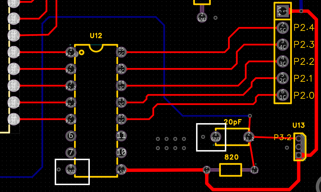

ID:1133081 发表于 2025-4-15 21:06
你的PCB铺地铜了吗?

小电机肯定没问题啊,我怎么看你INT1接的不是P2.0,你到底是怎么接线啊。

P2口没接上拉电阻。
