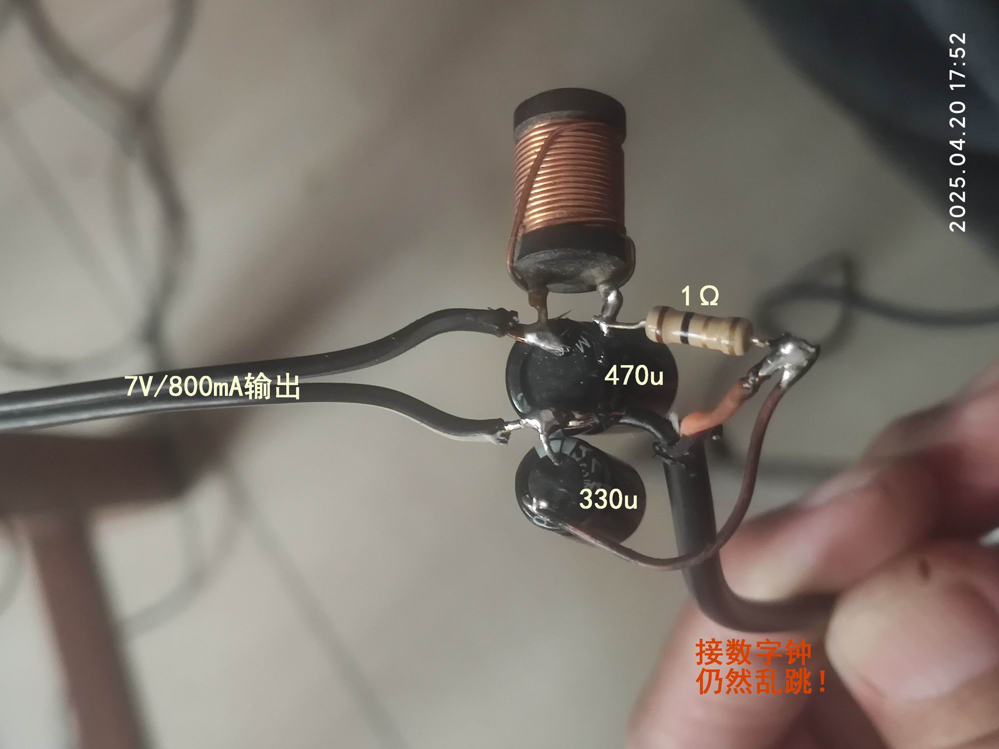

本帖最后由 海阔天空8 于 2025-4-24 08:50 编辑 数字钟电源坏了。寻找电源遇到难题求解:首先用线性稳压电源在5-10V的范围内都可以正常显示。找到一个电源(如图),接上之后数字乱跳不停!为了降低功耗加上电容 ...

电感和电阻后接电容,不能接在前面!
ID:469589 发表于 2025-4-27 08:55
这个电源交流进线少了共轭电感。

用线性稳压电源没事,用这个开关电源数字乱跳,那就是开关电源的高频干扰窜到钟里面去了

原电路板上已有2000u滤波电容!外接电源又加470u+330u,整个数字钟能有多大电流?
起码要加个跟原电路板差不多容量的。

问题很奇怪!;另一个电源两个数字钟都正常工作。两个数字中的供电电路基本相同,都是桥式整流后经7805提供5V供电。用5V适配器(实际输出电压4,9V))做公共电源经7805稳压后两个数字钟工作电压分别为3.6V,3,4V都可以正常工作!只要接那个7V/800mA的适配器其中一个数字钟就乱跳!百思不解!!静候高人不吝赐教!

还有一个简单测试方法,不加任何器件,输出只接电阻,再串2个LED(并联正反接),(测是不是交流输出?),
通电后测电压有没有7V?(负载测试?)
祼眼看LED是不是会闪?(低频交流电测试?)
快速甩动LED,看LED的光点轨迹会不会断或者说是闪?(较高频率?)
用手机的相机,调到录视频,60FPS,也可以,特定条件下能分辩到100ns的周期。。
如果有个示波器就好了,直接测输出波形。

加了470u和334的电容滤波还不是直流吗?不过从重量看应该是开关电源(很轻))
