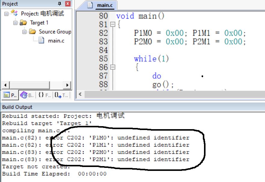

整个错误该怎么解决?error C202: P1MO undefined identifier
查看数: 1094 | 评论数: 5 | 收藏 0
发布时间: 2025-4-21 11:29
如图的错误呆怎么办?请帮助一下。 main.c error C202: P1MO undefined identifier
ID:1034262 发表于 2025-4-22 21:16
未定义错误。
你写错了寄存器名,应该是P1M0,不是P1MO。
ID:1121801 发表于 2025-4-21 13:39
变量没有定义
ID:69038 发表于 2025-4-21 13:35
缺少头文件
ID:134430 发表于 2025-4-21 12:39
已解决,头文件误加成reg52了,改成stc的就行了。
ID:277550 发表于 2025-4-21 12:39
那是 P1M0,不是O
