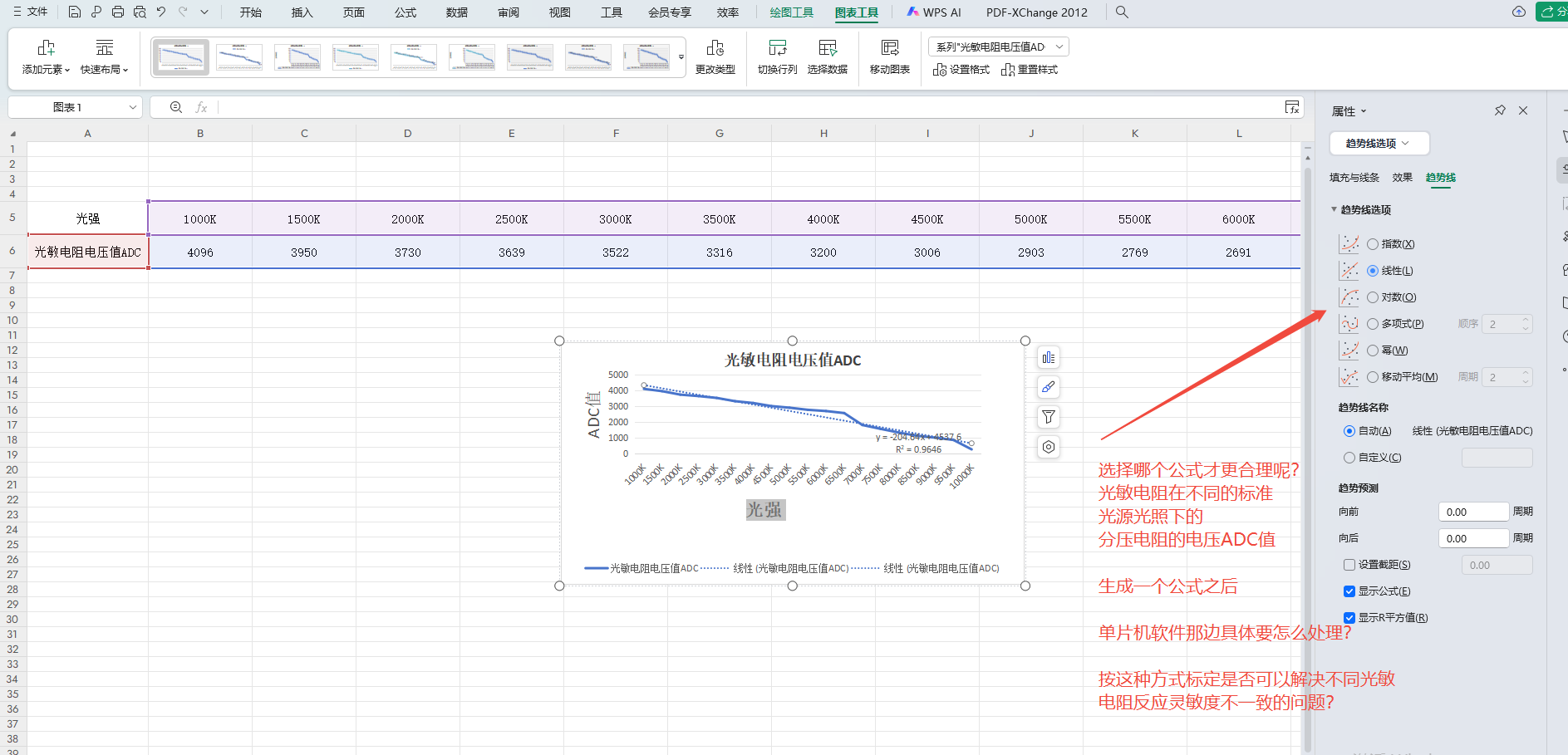

光敏电阻的标定,光强和电压ADC值曲线拟合归一化处理(解决光敏电阻灵敏度不一致的问题,重复性和一致性) 选择哪个公式才更合理呢?光敏电阻在不同的标准光源光照下的分压电阻的电压ADC值生成一个公式之后单片机 ...

可以先筛选,然后做个自调整的比较器
很久以前搞过一个红外的那种光耦在大粉尘环境使用,每天自动重新校准一次,可以用很久。

hcfat51h 发表于 2025-4-25 17:10
光敏电阻对不同波长的光相对灵敏度是不一样的,除非你测试的光频谱是固定的,不然想用光敏电阻得很准的值根本 ...
CdS的优点就是光谱响应跟人眼基本一致,所以只要用正常的白光就可以测试了。相反的是Si比CdS灵敏的多而且速度响应非常快,但是光谱响应的峰值点在红外谱段,要加蓝色滤光片进行补偿。

光敏电阻对不同波长的光相对灵敏度是不一样的,除非你测试的光频谱是固定的,不然想用光敏电阻得很准的值根本没意义吧!

这个问题问了好多次了,为什么不在以前的贴子里面回复,把大家给你的意见完全抛弃,重新开贴是个什么意思?

1、我觉得要首先看你对精度的要求,其次看的实际测量范围,如果非要拟合考虑分段的线性,这比移动平均和多项式要好。
2、有了公式,直接就能计算了,不过单片机的浮点能力不咋行,直接上公式不如查表好。
3、你难道是一个一个标定,再一个一个编程序吗?每个都有点差异的吧。
