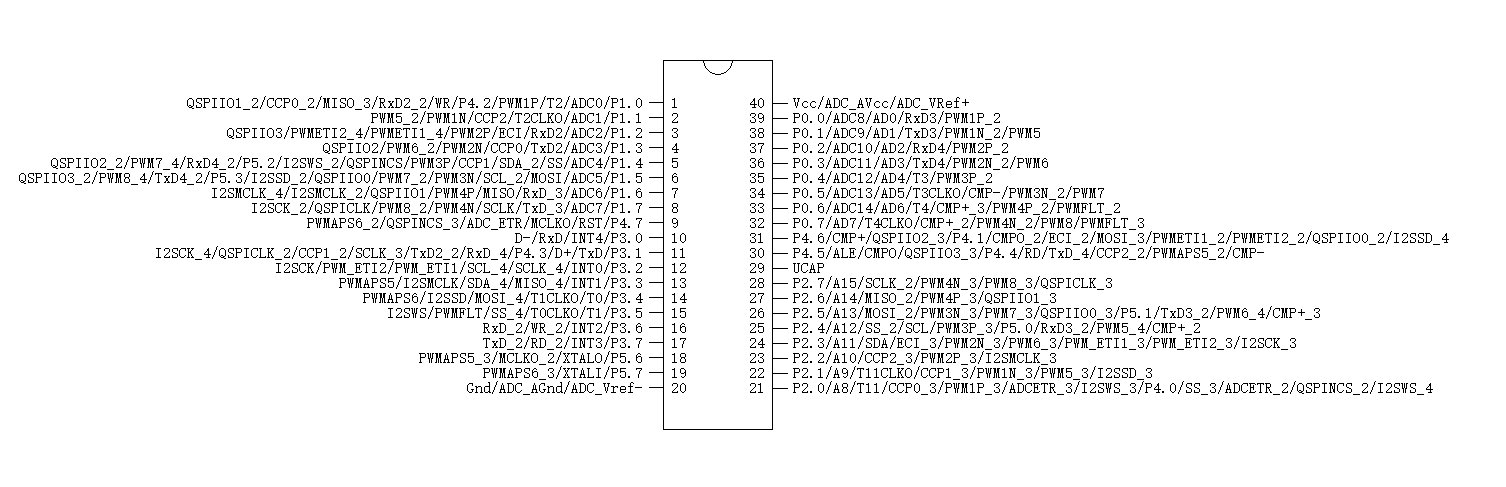

软硬件已经做好,修改代码后发现内存不够了,想换一款芯片,不用改硬件,软件不太清楚该怎么该,求大佬们指点。

用STC12C5A60S2就可以直接代替,但程序的延时函数要修改一下就完全可以了

AI8051U 正合适

可以研究一下最新的AI8051U,管脚基本兼容的
98C52 的程序可以灌进AI8051但不能工作。

解决了,谢谢大佬们

可以研究一下AI8051U这款新的产品,功能还是挺强大的哈
试了,下载后屏幕不显示了
ID:1147223 发表于 2025-5-8 12:55
发表于 2025-5-8 09:48
试了,下载进去屏幕不显示了

STC89C54RD+,STC89C58RD+

代码长度1F7D,刚刚超过8K一点点,稍稍优化一下就够了。
