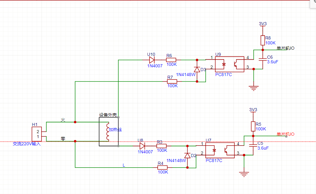

设计这个电路可以实现检测热水器外壳是否漏电吗

没事找抽型的。可以自己 搭个电路试试

还有,按照常规,这个电热水器的金属外壳是要可靠接地的。
外壳不接地,没有接地线
ID:1033105 发表于 2025-5-9 09:46
建议还是装剩余电流检测互感器(参考漏电开关),保证一次线和2次线是隔离的,安全重要。
ID:709761 发表于 2025-5-8 17:24
zyftank 发表于 2025-5-8 16:35
那你这个火线这个应该没用,可以去掉
火线漏电-外壳-光耦2-零线。
零线和火线,漏电都能检测到。
ID:74687 发表于 2025-5-8 16:35
李冬 发表于 2025-5-8 16:11
没反。
零线漏电-外壳-光耦-火线
那你这个火线这个应该没用,可以去掉
ID:709761 发表于 2025-5-8 16:11
zyftank 发表于 2025-5-8 15:13
我觉得这样没问题,只是火线和外壳的接线是不是接反了,漏不漏电检测火线的单片机IO一直是3.3V。
没反。
零线漏电-外壳-光耦-火线

不行的,本来不漏电的,你这样一做反而成了漏电的了。注意安全
不明白这样接会漏电?

如果外壳接了大地,没有漏电,也误判为漏电。答案是不能!!!
