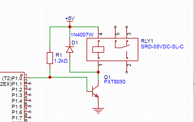

背景想做一个通过 WIFI 控制 220v 开关灯,硬件开发小白一个(之前学习过一段时间51单片机),我主要是做软件开发的,心血来潮想学习一下硬件。问题S8050 (NPN) 三极管无法驱动继电器,但是可以驱动 LED,换成 S8550 ...

经验过实验,就像你说的复位后立即拉低该脚(P1.0输出低电平)还是瞬间吸合一下。原来代码是P.0默认高电平,我是以为是代码问题改了还是存在该问题,所以结论只能用PNP了,还有个方法不知道可行不,还没测试就是P1.0 接一个100uf 电容来吸收第一次的电压
  1. IO口 ──电阻R ──电容C ──8050基极B
  2.                    │
  3.                    └──地GND

sys_max 发表于 2025-5-21 14:31
感谢解答,已解决,问题出在代码上面,默认高电平
上电瞬间的跳动,对于指示灯什么的,没问题
对于其他的要研究一下

Y_G_G 发表于 2025-5-21 10:44
他这个电路是没有问题的
上电吸合的问题,你要看单片机的规格书,默认的上电电平,如果要更改就要外加电路, ...
是的电路图没问题,代码有问题。
不过有个疑问就是,电阻一头接p1.o,一头接5v+。
是不是因为IO 口驱动能力较弱电流不够,这里是不是叫上拉电阻?

sys_max 发表于 2025-5-20 20:43
经过测试出现个新问题,上电一瞬间继电器就吸合了
初始化时置P1.0为低电平,需要继电器吸合时置P1.0高电平。
这种电路就是这个问题,即使程序中复位后立即拉低该脚,也会在复位期间吸合一下。
即便是有推挽能力甚至是复位期间是高阻态的型号,也一样。要解决问题,就要用PNP的,但是继电器只能用5V的,如果不行,就得用PNP+NPN,两个三极管。
或者换成带推挽输出的型号,使用NPN,然后在该引脚使用下拉电阻,吃掉芯片复位时输出的弱上拉电流。
当然复位期间是高阻态的,可以用NPN,或者比如ULN2003这种达林顿。

可以了大佬,这么神奇,感谢大佬。问题出在那个电阻哪里,我原来直接串在p1.0输出哪里的,现在改成一头在p1.0,一头在5v哪里就可以了,为啥要这样接

ID:1136941 发表于 2025-5-20 16:50
RE: 51单片机驱动NPN三极管继电器问题
驱动NPN三级管继电器图示
