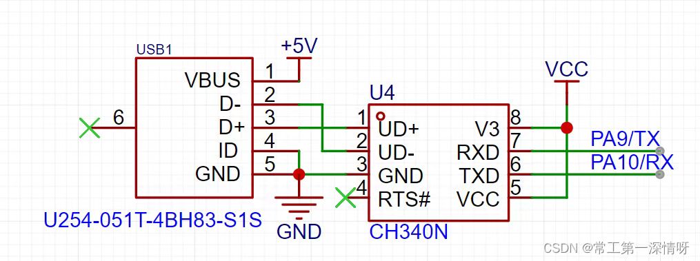

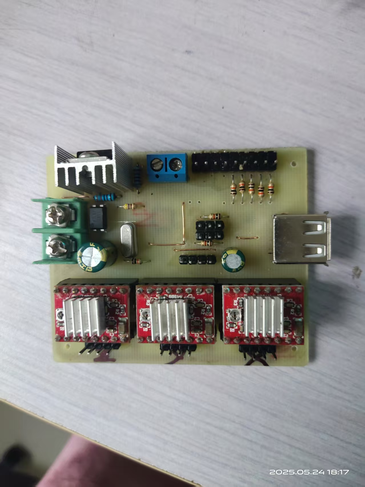

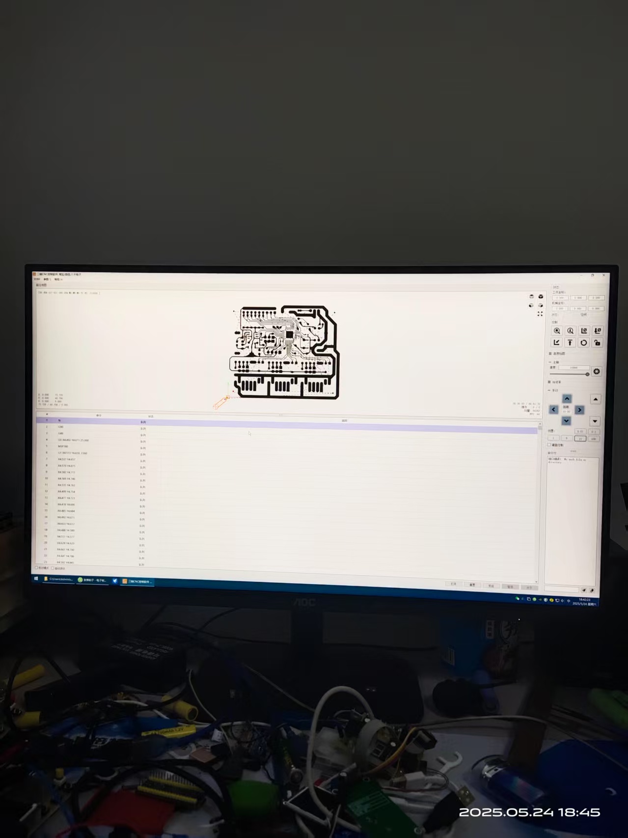

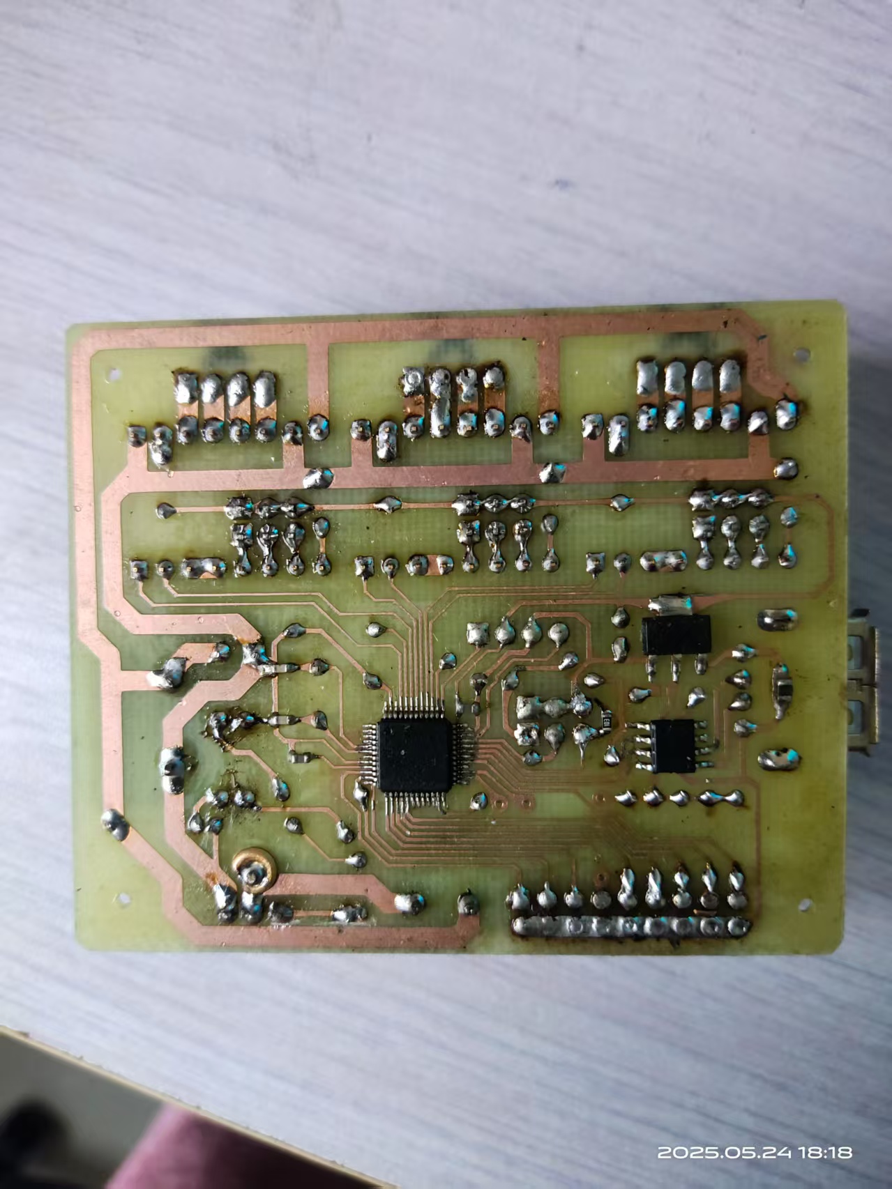

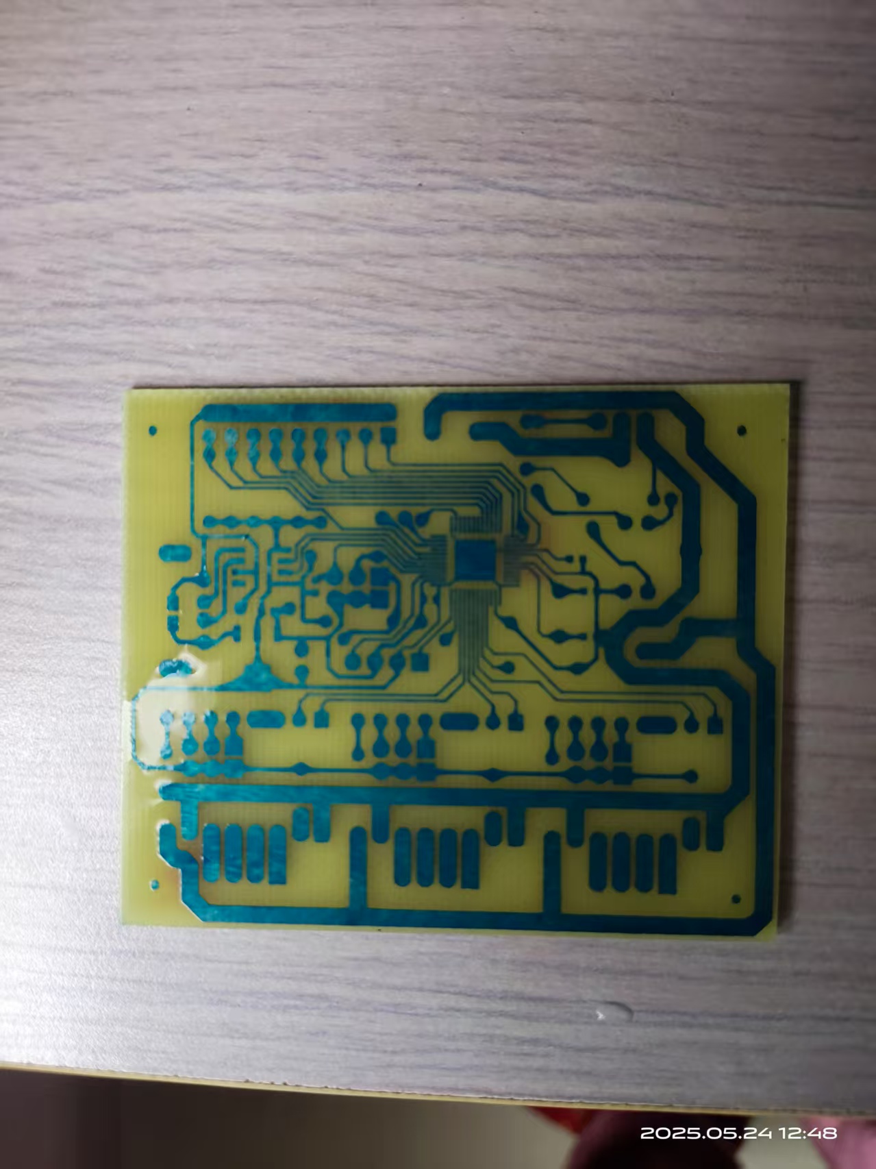

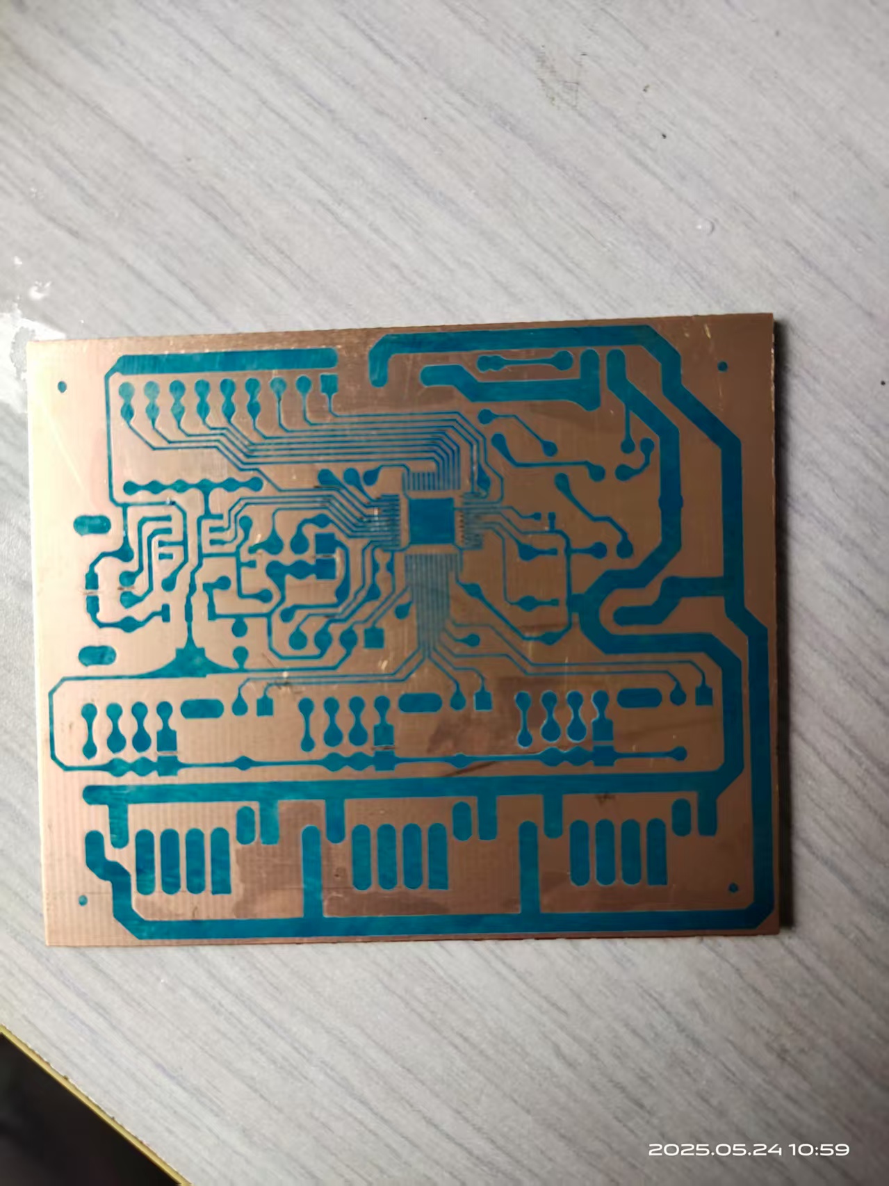

没事制作了一个小雕刻机控制板,下载的GRBL-0.9j-for-STM32程序,为了方便单面板布线修改了端口,文件里编译好的固件和程序可以自己修改io口

光敏电路板,想当年也玩过,成功率超低,而且光敏板也不便宜。
