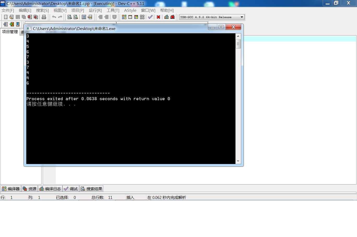

请问这个函数是输出数组值吗?输出数组值的话,pa[i]前不用加*吗?

int i, *pa, a[] = {3,4,5,6,7,3,7,4,4,6}; pa = a; for (i = 0; i <= 9; i++) { printf("%d\n", pa[i]); }

测试过了,可以正常输出

我也觉得pa[i]应该写成*(pa+i);实测一下不就知道了吗?

要么pa[i],要么*(pa+i)吧,具体要测试一下。
实际上直接用下标更方便。
