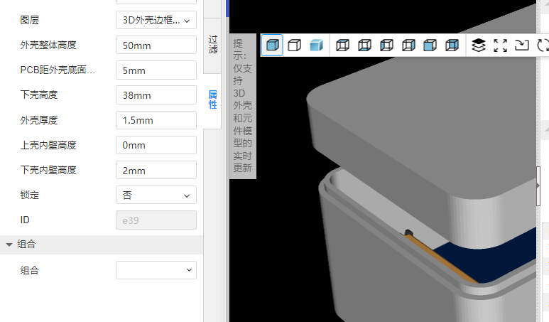

外壳的上壳 还是下壳 加内壁,防水效果好

ID:1023753 发表于 2025-5-29 08:33
浸泡的话都一样,喷淋的话加下壳,还要有一定深度不然也没用
ID:1121801 发表于 2025-5-29 08:13
物体正放,下壳加内壁防水好.物体倒放,上壳加内壁防水好.物体乱放,就上下壳加都一样.
ID:69038 发表于 2025-5-28 21:43
防水有多种等级,你想要哪种?
PS:引用deepseek:
针对电子设备,依据IEC 60529和GB 4208标准,按防水性能分为9级:
    ‌0-2级‌:防垂直/倾斜滴水
    ‌3-4级‌:防喷雾水、任意方向溅水(日常防泼溅)
    ‌5-6级‌:防高压喷水(如消防水 )
    ‌7-8级‌:防短时/持续浸水(最高可达深海压力)
    ‌9K级‌:防高温高压蒸汽喷射(工业清洗场景)
你的两种方案,只能是IP0级防水
ID:1109793 发表于 2025-5-28 19:56
一边又凸起,一边有凹槽,凹槽比较深,里面放胶条
ID:88256 发表于 2025-5-28 19:15
要防水,这两种都没有效果,如果只是防雨,选第二图的(当然也是上盖朝上)。
