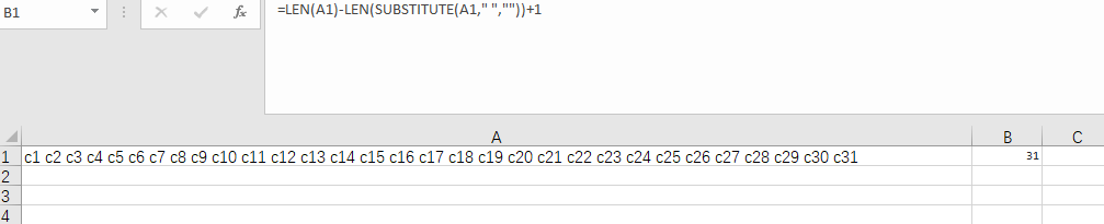

ID:621776 发表于 2025-6-3 10:32
非常简单
=LEN(A1)-LEN(SUBSTITUTE(A1," ",""))+1
确保前后没有空格,并且中间只有一个空格,A1 就说是你要计算的。

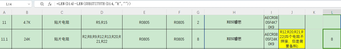

ID:880573 发表于 2025-6-3 08:40
LEN(B4)-LEN(SUBSTITUTE(B4,"C","")),函数可以用,已实测,见图片。

ID:584814 发表于 2025-6-2 21:52
没有直接用的公式,而且这种中文式的表述也不可能有。
但如果你的写法很规律(每元件有1个C或相隔1个空格等),可用其他方法求出。
地板给的公式就是这样计算出字串中含有多少个字母C:LEN(B4)-LEN(SUBSTITUTE(B4,"C",""))。

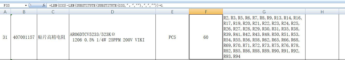

ID:876606 发表于 2025-6-2 19:06
=LEN(G33)-LEN(SUBSTITUTE(SUBSTITUTE(G33,",",""),",",""))+1
