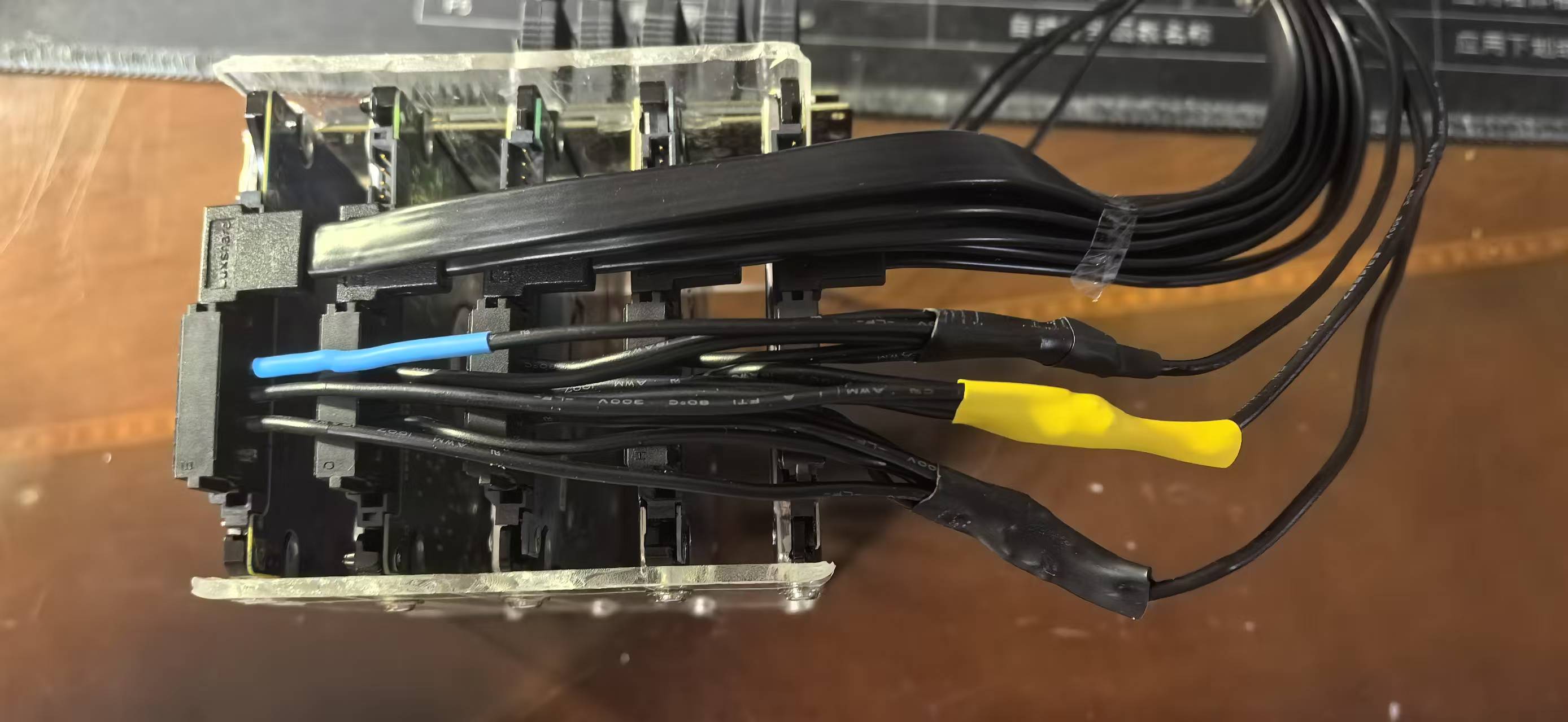

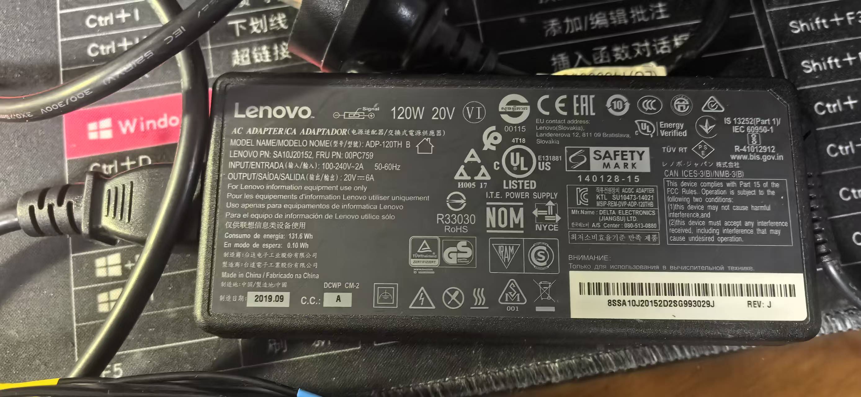

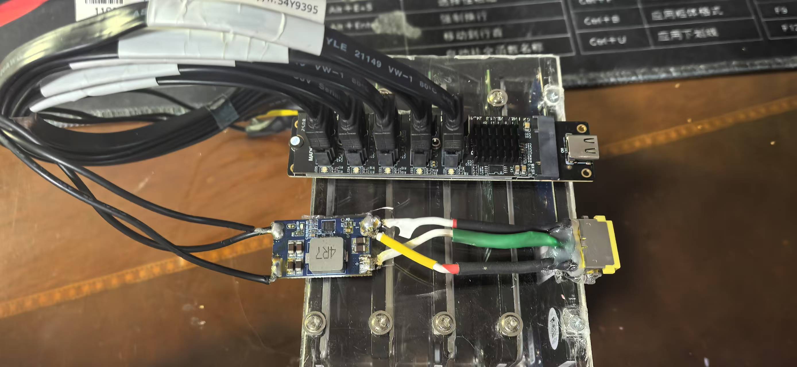

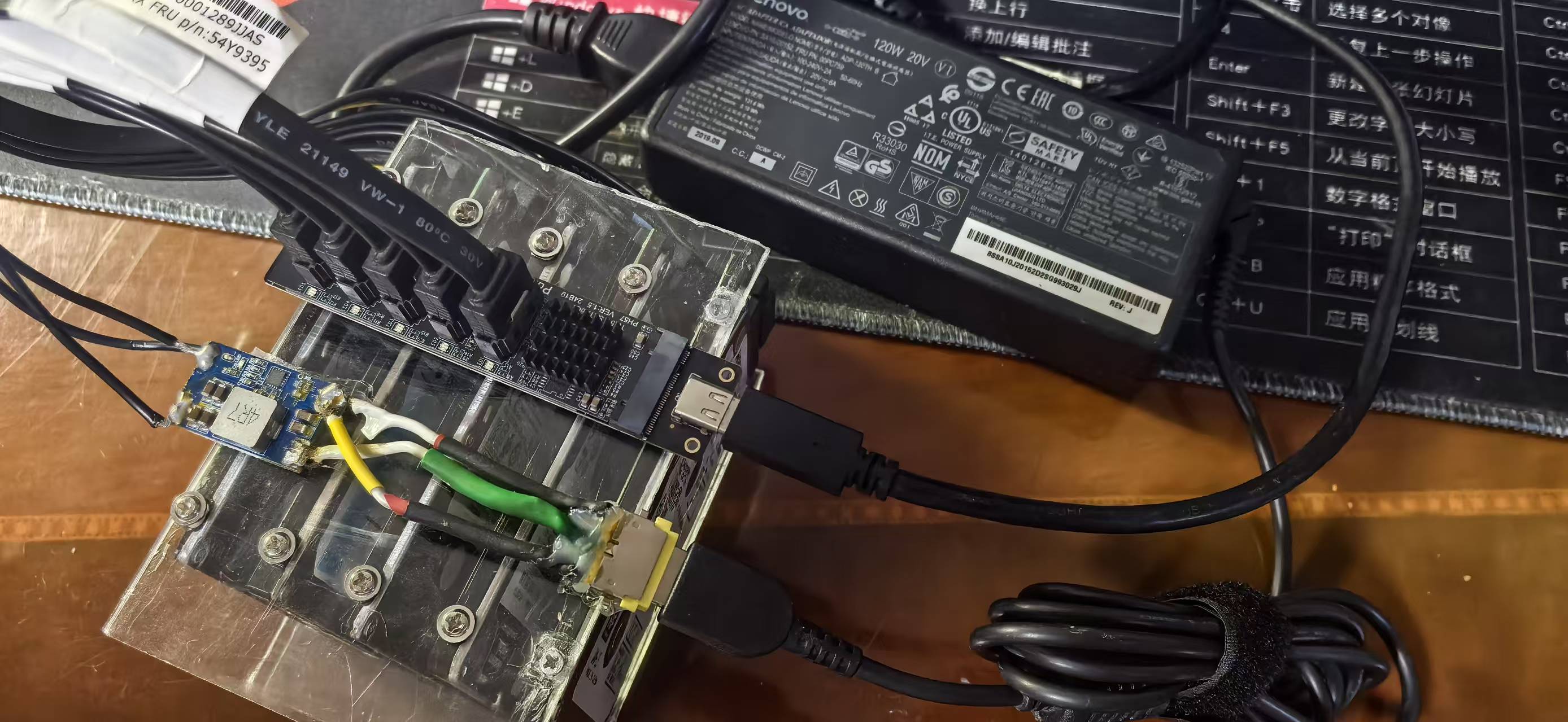

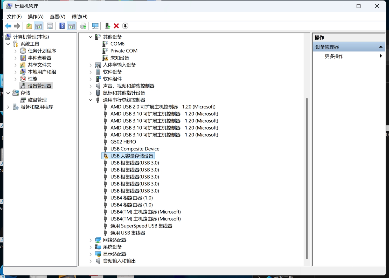

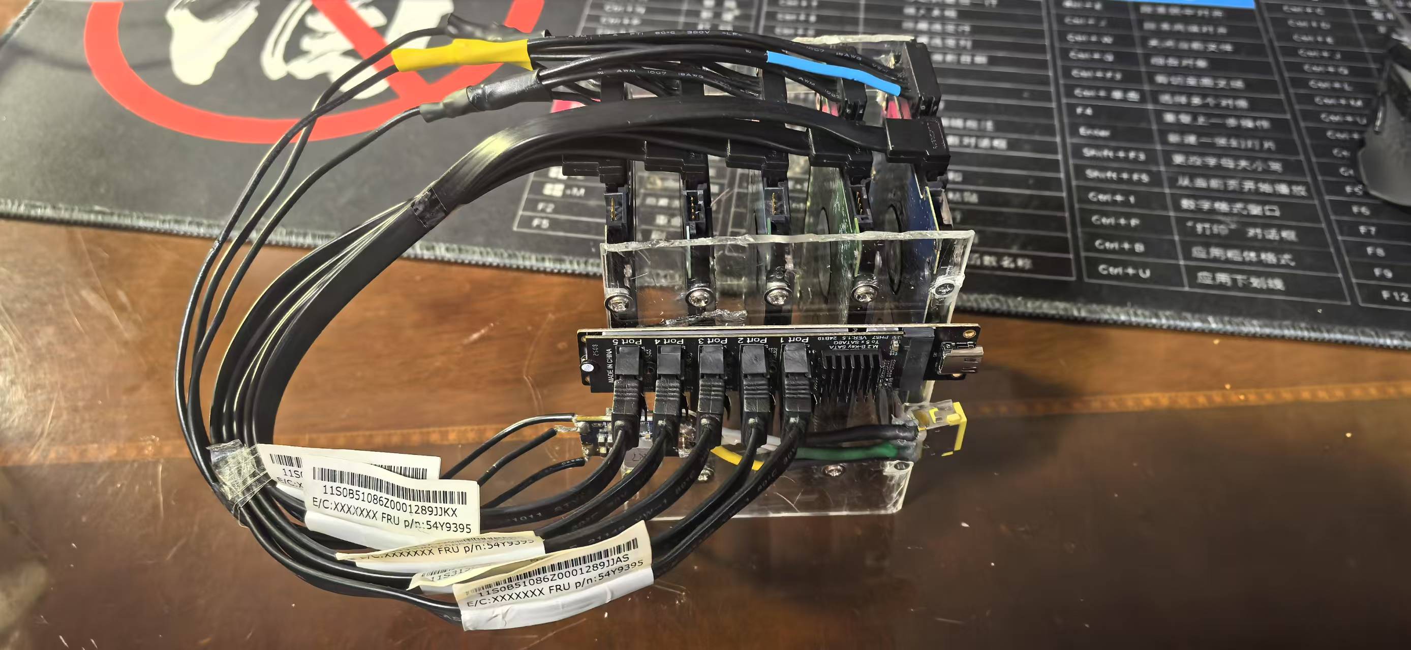

自己DIY了一个简易的外置硬盘柜,但是有些问题(具体如下),希望大佬能帮忙指导一下问题出在哪里。硬盘用了之前旧笔记本上拆下来的五个2.5硬盘,分别装进硬盘盒都是可以正常读写的。 电源用的是联想的20V6A的120W ...

小硬盘供电5v,找个20安培5v铝壳工业电源就可以了,十几块钱又不贵,楼主偏偏用高压20v再用模块转,

ID:574758 发表于 2025-6-5 11:43
你这个5块硬盘集中供电有问题啊!电源波动一起都影响,应该分开加滤波电容才能不影响各自硬盘供电,或者换输出5口的USB电源

考虑下560mini是否过热导致输出功率受限?
ID:1152467 发表于 2025-6-4 20:02
devcang 发表于 2025-6-3 08:13
多整个降压模块,分一分

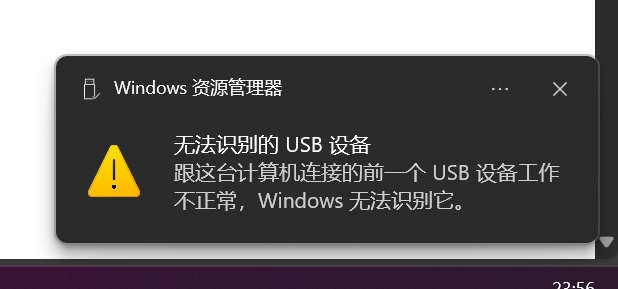

多加了块降压模块,分别接了两块硬盘,还是不行 显示“未知USB设备(设定地址失败)”

先再增加一块560mini模块,再增加一路硬盘  也就是先使用两路看看能用不
试了一下,还是不行。
看图都不靠谱,近路不走偏找弯路
可以可以,打算明天试一下,刚刚试了连接2块硬盘,暂时看来读写还是正常的。

有可能 ,我刚刚试了下只接2块硬盘,目前读写都正常,再放一晚上,看看盘掉不掉

昨天晚上又研究了一下,把这玩意儿插在我win7的老thinkpad上了,发现可以正常读取,我待机连接了一夜,早上 ...
高兴的太早了,今天又试了下,发现查笔记本上虽然能显示五个盘,但是无法读写,打开文件显示文件不存在

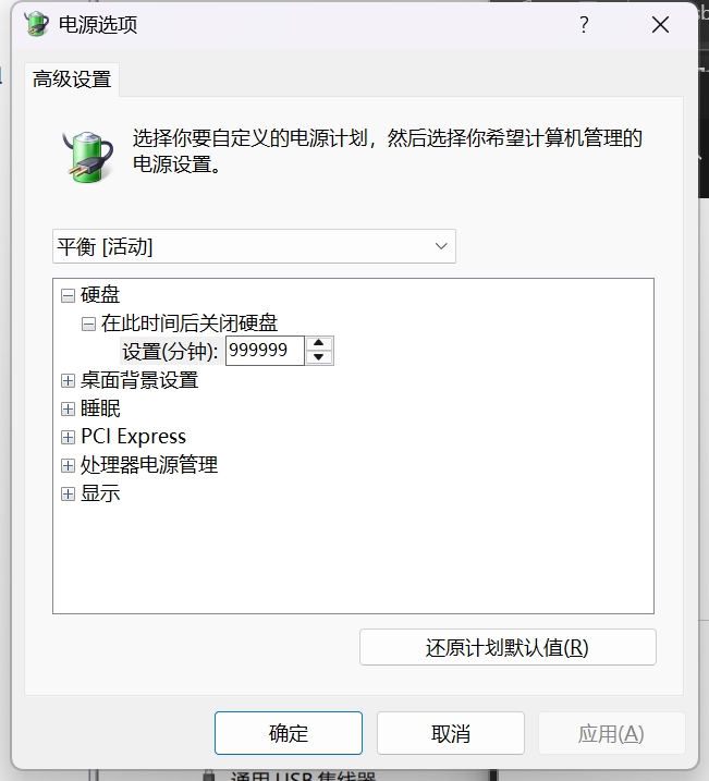

昨天晚上又研究了一下,把这玩意儿插在我win7的老thinkpad上了,发现可以正常读取,我待机连接了一夜,早上起来发现不需要重新挂载也能直接读写。
所以猜测还是电脑设置的问题,现在用的是win11的迷你主机,实在不知道是哪里的问题。
ID:536683 发表于 2025-6-3 11:56
试试在560模块出入和输出并联个1000uf左右的电解电容。
