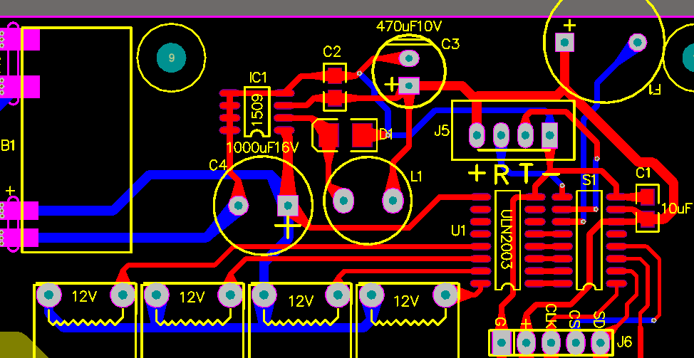

12V的用XL1509降到5V,结果CPU频繁复位。 增加电感啥的没用 看尖峰频率是模块的频率 要在5V和12V端都用瞬态二极管,用多少V的比较好?

ID:807591 发表于 2025-6-3 16:35
输入470uf 电解,应该可以了,输出 100uf 用固态电容,不需要太大,,1509 FB脚走线要尽量短,电感按官方的即可,,STC VCC 对GND 加一个0.1uf 电容,,,, PCB走线 也是比较重要的

ID:28752 发表于 2025-6-3 16:07
没线路图,没实物图,盲猜...,既然有示波器,应该是好解决,高频纹波的话,在回路里对地104该是可以的...不过104的位置很关键,连上示波器,自己试试...
ID:499479 发表于 2025-6-3 15:49
建议把你的原理图和走线都贴出来,这样大家才方便分析,另外芯片规格书都有参考电路,建议选型直接照抄
