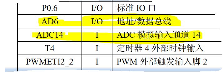

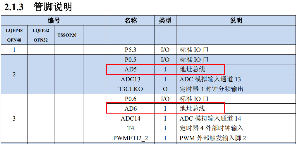

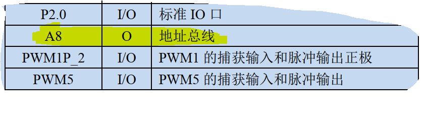

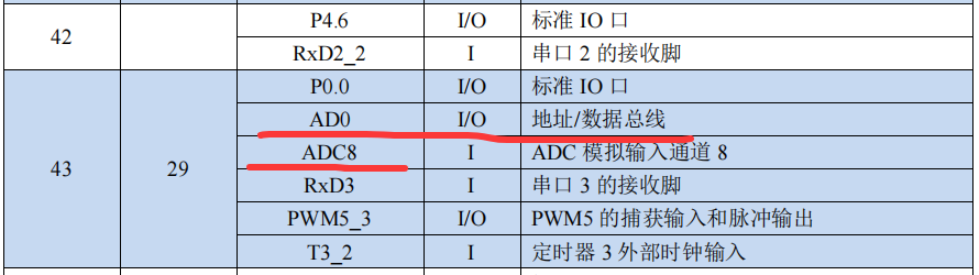

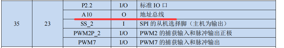

有的,STC官网PDF文件截图如下:
ID:69038 发表于 2025-6-4 15:28
ucmic 发表于 2025-6-4 10:54
回这句话的,说明你没有用过STC的芯片,也没有读过STC的规格书。
讲真,STC的芯片还真没用过多少个,但下载个PDF文件还是轻而易举的事。
PS:图片来自《STC8H系列技术手册》第46页、第50页,章节 第2.3.9 管脚说明
再辩,你就是对的。

51引脚的命名规则:
AD0~AD7:Address And Data 0~7,外部数据总线 地址低8位/数据总线,使用8位锁存器锁存低8位地址。
A8~A15:总线地址高8位,与上述低8位地址一起组成16位访问空间。
ADC0~ADC14:ADC输入端。
