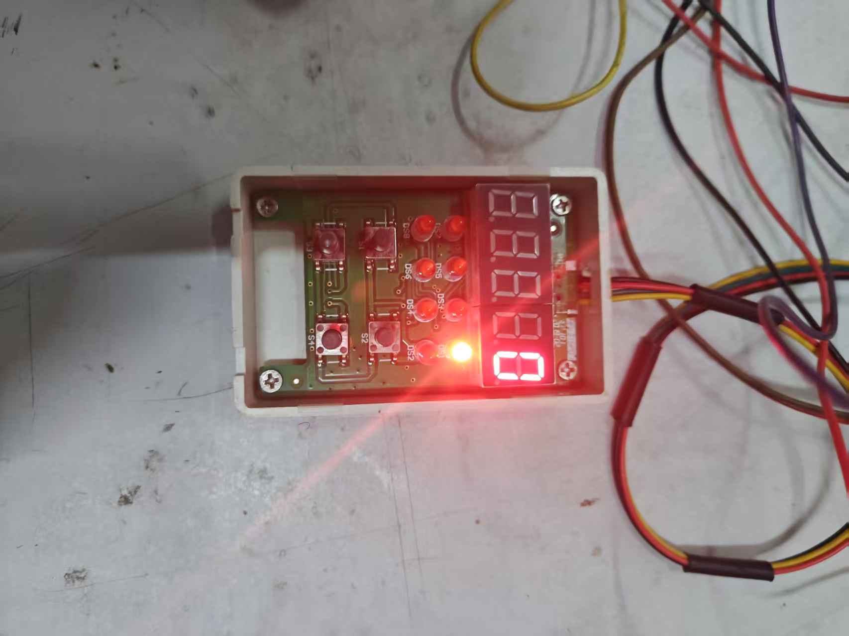

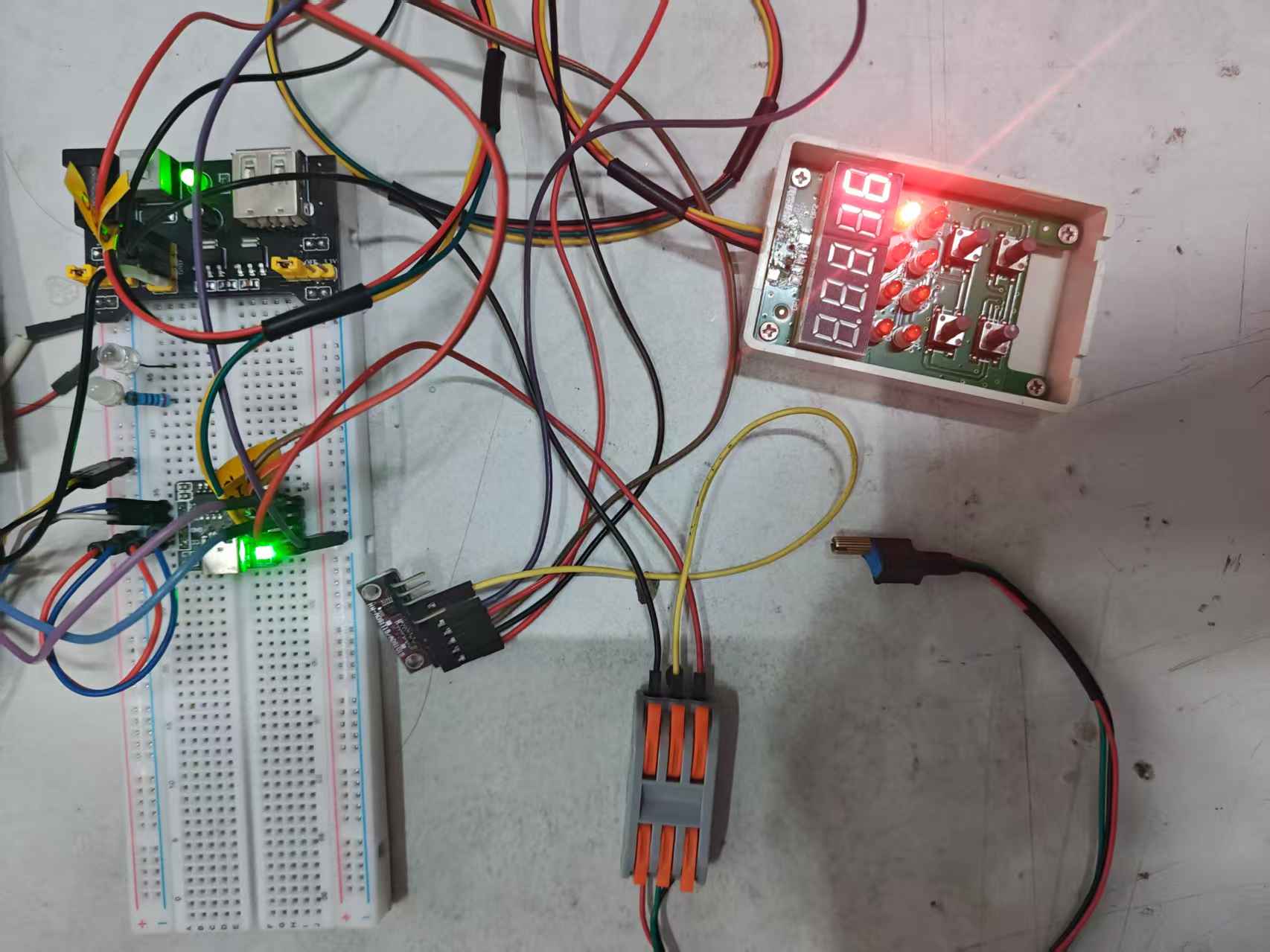

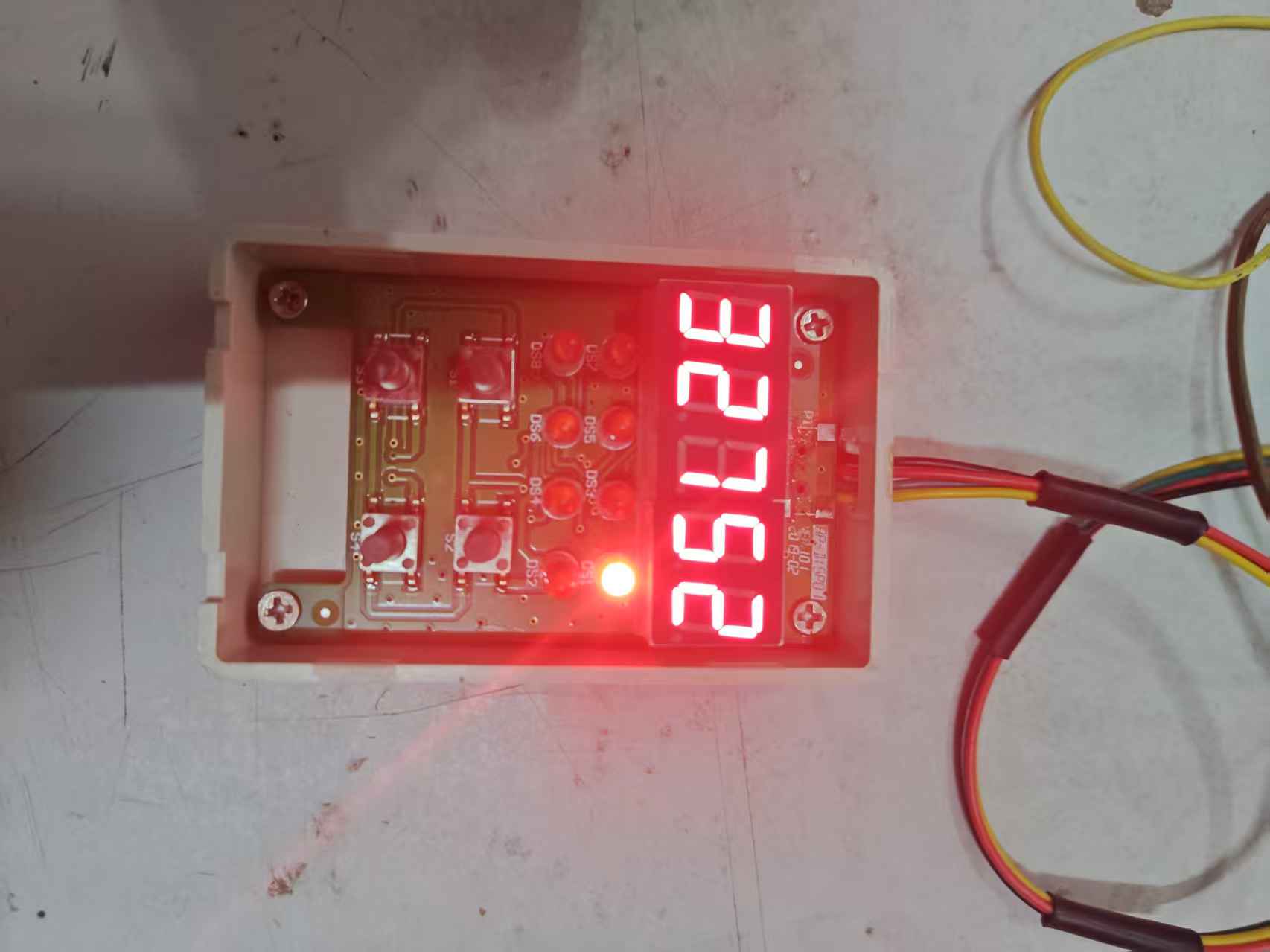

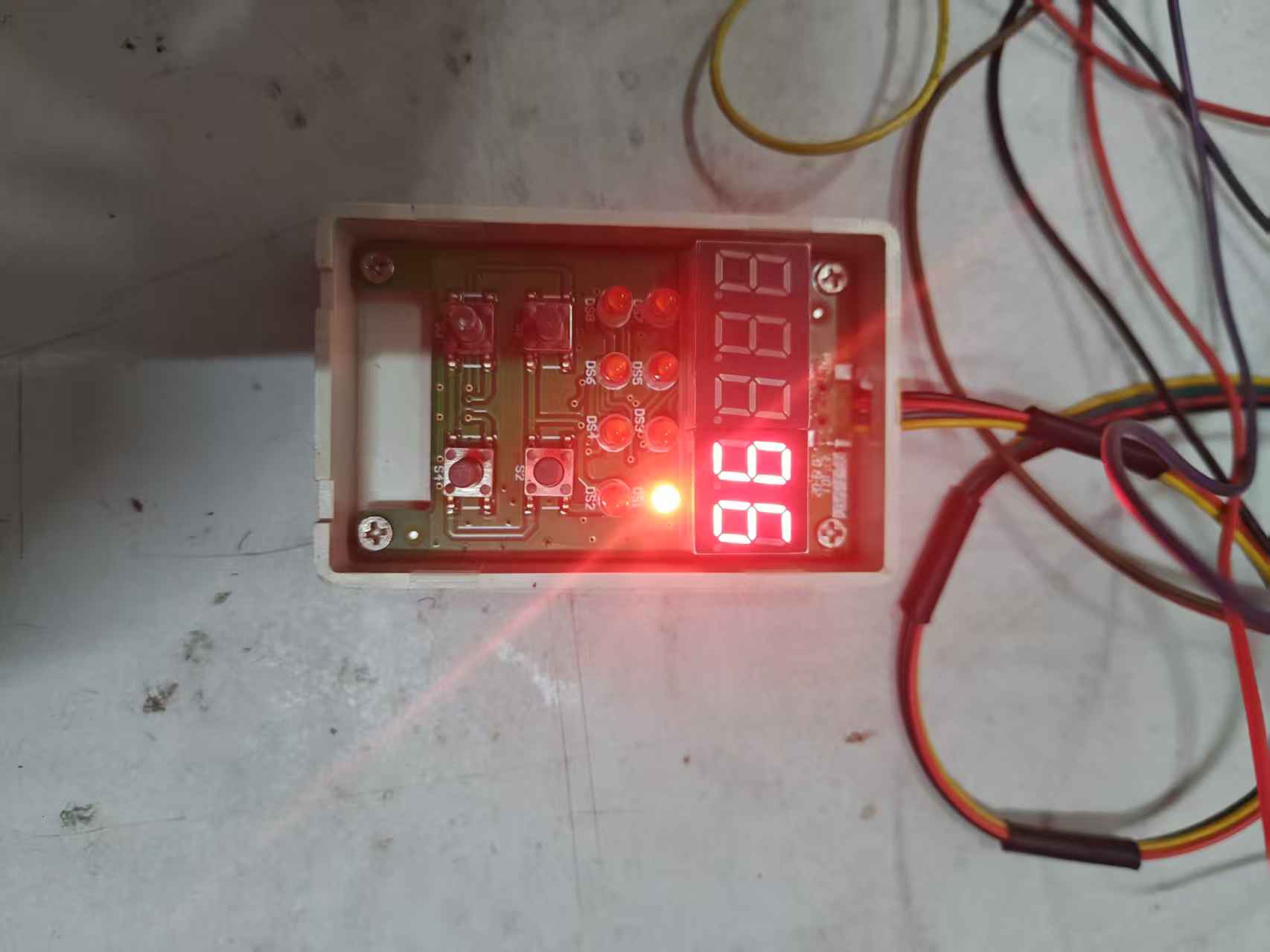

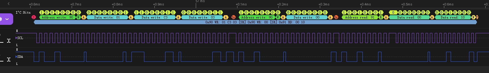

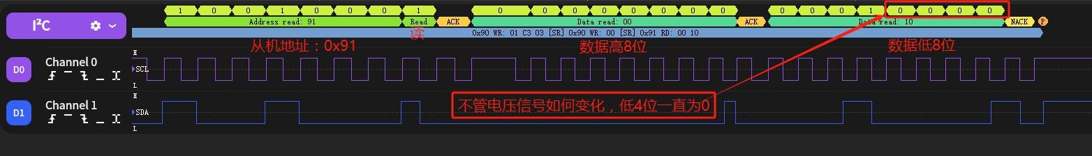

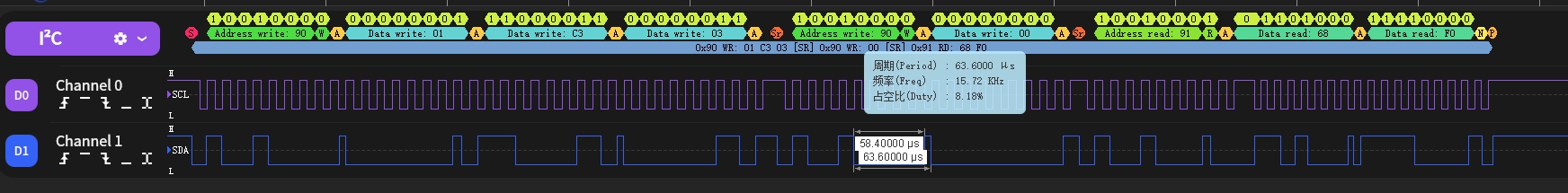

本帖最后由 七彩的梦想 于 2025-6-5 23:44 编辑 最近心血来潮买了几个ADS1115模块,想找个时间测试验证一下。发现模块配送的资料是Arduino平台,手头没有Arduino硬件,只有STC8G1K08单片机,于是在本论坛找了个现 ...

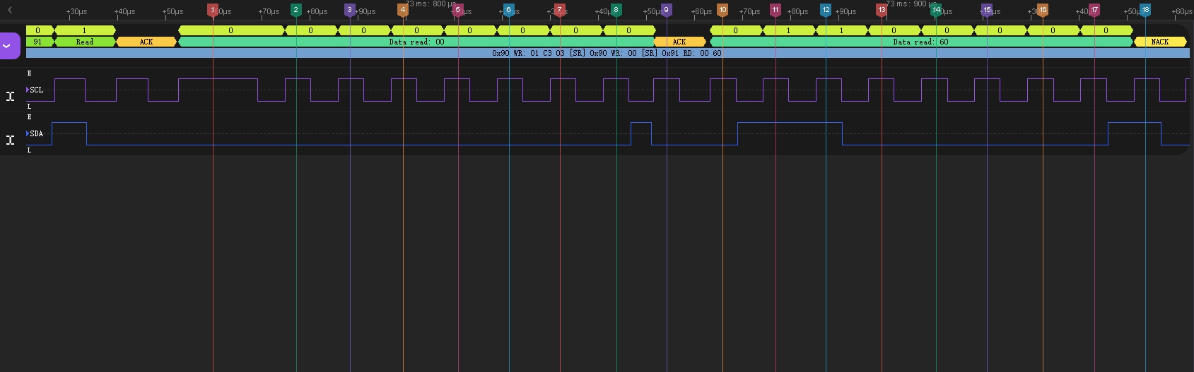

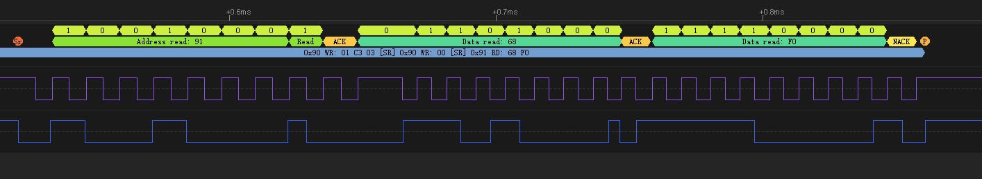

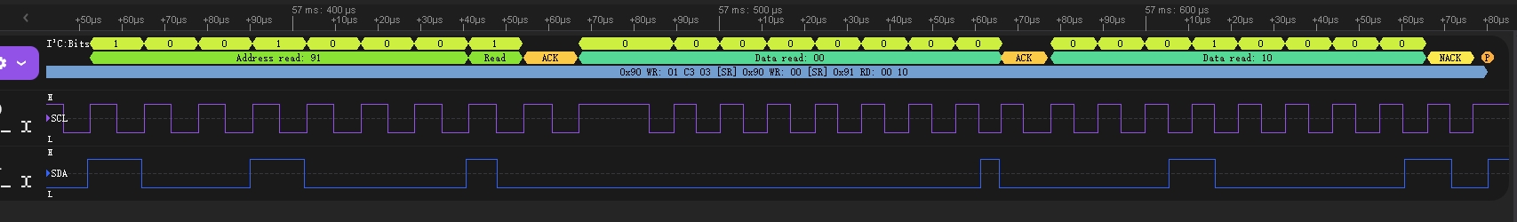

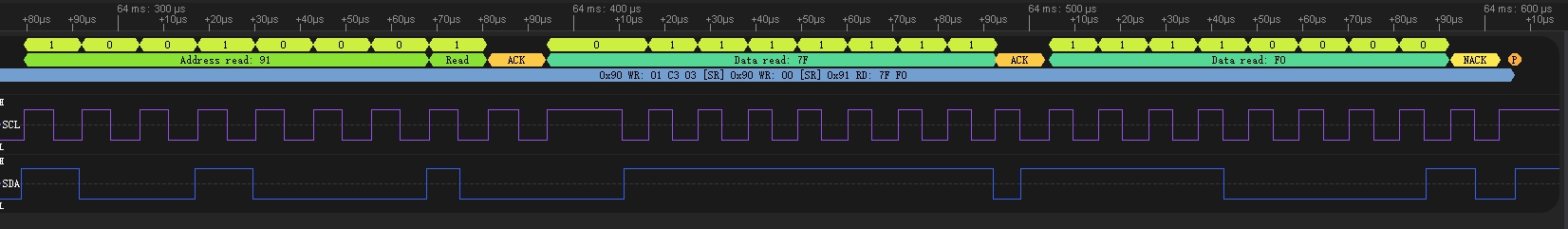

从波形图上看,读回来的数据就有问题,是满量程的时候对应数据 7F F0
ID:66862 发表于 2025-6-5 23:33
