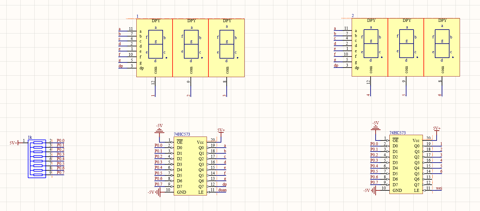

设计了一个月的电路图,大家提一下意见或者错误。

怪我位置没有摆到位,电路图可读性差。其实2200Uf是放在这个位置的。这样看起来就不会炸了。
很多人都说了,那个接地符号不要用-12这种标记,或者你给他隐藏也行。
要分开的,可以用颜色,或者还有几种不一样的接地符号可以用的。

负载还是放到集电极比较好吧
ID:88256 发表于 2025-6-7 09:03
你的CPU工作电压是5V吧?把9012和蜂鸣器的位置互换,在9012的e、b极并一个10K的电阻,这样工作更可靠。
ID:1147727 发表于 2025-6-6 16:26
9012三极管的发射极应该接向高电位,否则无法驱动……刚开始画电路图时,要学会养成好习惯,要严谨慎行,多检查几次,范错误不可怕,怕的是屡教不改……

这是听不进大家的提醒啊,地就是地,不能标-5V-、12V;
PNP三极管的发射极电位必须比基极高才能导通,也就是说图中的9012必须上下翻转。

一些建议:
图1. 74HC573至数码管段选端需加限流电阻。
图2. 74HC595驱动6只LED,建议选Q0-Q5端口。
谢谢

npn 发表于 2025-6-5 10:11
2200uF/16V电容正极接+12V 负极接-12V 电势差24V 通电直接给你炸飞。
太谢谢了,还好没有接。太危险了

ID:619259 发表于 2025-6-5 10:39
一些建议:
图6. 两个key网络标号,重复了。应该是key1和key4吧?
图8. 三极管错选PNP错了,应该选用NPN管。
所有地线参考电位应为0V,而不是-5V和-12V。

ID:69038 发表于 2025-6-5 09:44
你为什么不用某家的1T加强51,比如8H系列的?
锁存器,直接用595就行了,就不要用什么573了。
不过你595(573)的E(OE)还是不要接到-5V,最好能接入到IO受控。
GND就是GND,等同于你图中的-5V和-12V。
不过不要再标为-5V和-12V,因为-5V和-12V严格上讲不能做为GND的标识,你可以AGND、BGND这样标识。
这些原理,以后慢慢地你会懂得。。
尽量用连线的方式吧,你图中全是网标,没一条连线,整个图纸可读性很差。
实在不行,画成总线形式也比这强。
key电路接个电容吧,0.1u的就好。
BUZZ电路你还要多想想。
-5V还与PC连在一起了?双标=很容易出问题的

先不看电路,就那一堆的波浪线,标号当参数了吧,你这电路能layout就怪了.
按键全部没有硬件防抖
BUZZ的三极管不是应该用NPN管?
ID:1109793 发表于 2025-6-5 07:28
8.png右边的三极管是认真的吗?
0V就0V,为何要标-5V?
-5和-12难道不是一个点?
7.png看不懂,PC是干啥的?
5.png里面驱动继电器有必要使用光耦吗?即便要用,这样怕是也不太好用吧。
