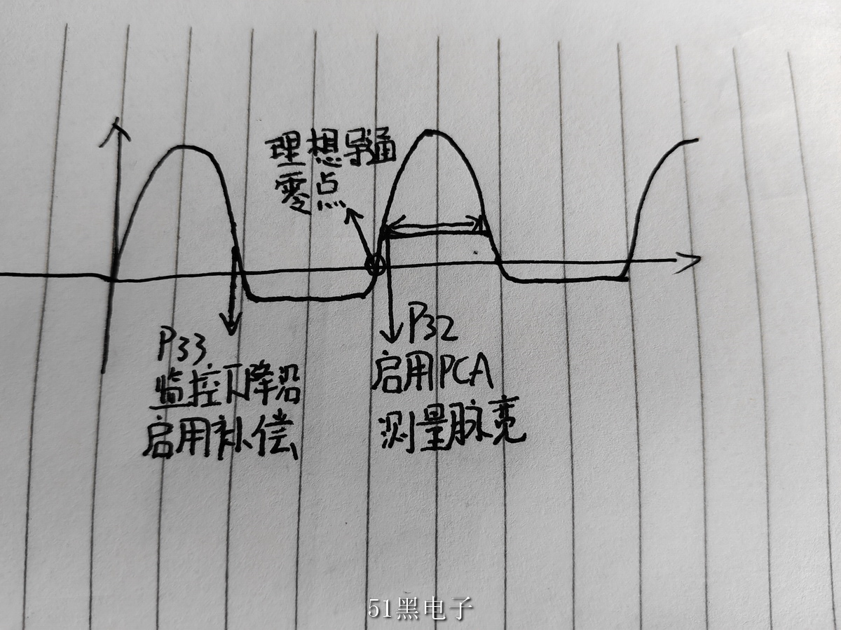

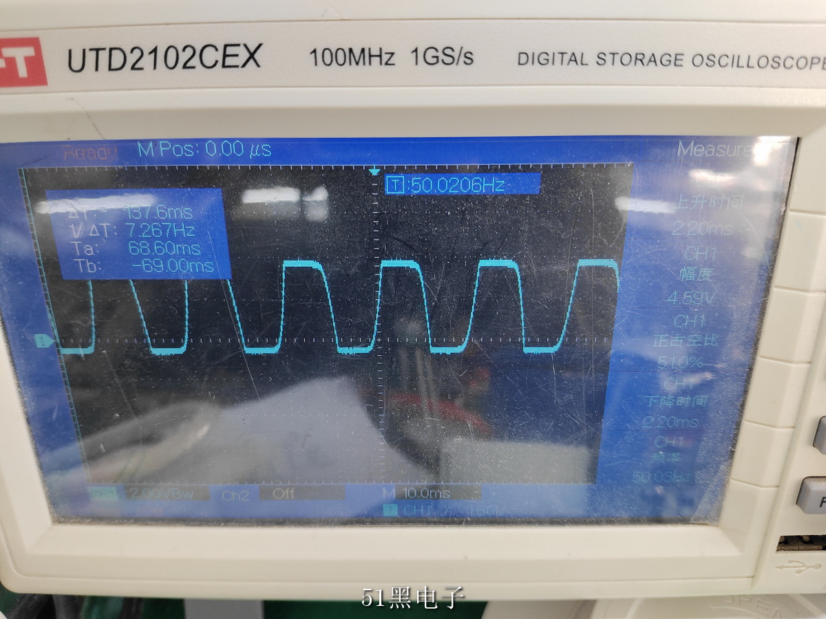

单片机型号为STC/AI 8G1K08A 工程前半部分做了市电的过零检测,P33引脚通过限流电阻、RC滤波结构直连市交流电(火线),并开启外部中断INT1,检测到下降沿后,在INT1中断内开启定时器进行延时补偿(考虑到继电器 ...

ID:401564 发表于 2025-6-12 16:59
过零应该是跟可控硅搭配使用,而不是继电器
继电器吸合跟放开的时间,都是跟弹簧有关系的,而弹簧的弹力迟早是会变化的,特别是mS级的时间,很难把握精准的
如果要隔离,可用光耦控制

ID:235691 发表于 2025-6-6 17:22
继电器是机械切换有延时
