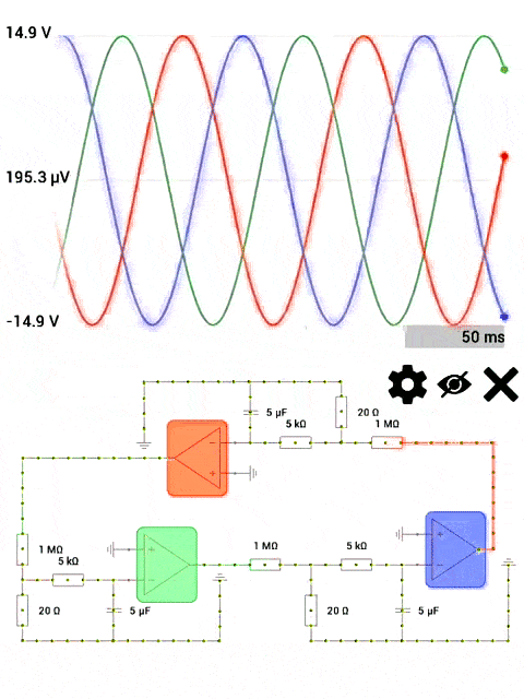

震荡,需要反馈, 正反馈,合符震荡所需,幅度够了就能震, 负反馈传递途中移了相,到达输入端已完全反相,那就等同正反馈, 环形震荡器的原理,其实就跟多级放大器大环路负反馈的自激现像如出一辙, 环形震荡 ...

ID:1100060 发表于 2025-6-12 06:38
为甚么我以此图发帖?!
因我觉得,环形震荡器非唯弛张 (多谐) 独专。
逻辑门搭配RC网络,只能是多谐震荡器,线性电路可以营造正弦波,想以线性电路充当多谐震荡器则须赋予闩锁功能,建立高低两阈,运放,正正就是 线性弛张两皆宜的有源器件。
ID:1100060 发表于 2025-6-7 12:03
十年前,有位姓徐的大仙在几个电子技术论坛中对全国工程师大肆数落,
楼上这电路,就是改自他的作品,当年的我,还以为这拓扑是甚么神操作,后来我把电路重新绘制,才发现並不高深,
楼上图中的三个电容及那三组分压电阻,原本是接在运放输出端上,是我将之改成接地的,这么一改动,就让我对移相网络的结构完全清楚了,
不过就是在RC组合的前头增设电阻分压罢了,我这电路只有大环反馈,没有本级反馈,负载电阻高达1MΩ,下拉电阻竟然要小至20Ω,输出才不削顶,运放的增益,实在是高,
如果把本级负反馈还原,1MΩ的电阻就要改为 10Ω,使分压比为 三分之二,但对运放而言如此负载太重了,不现实,把20Ω改为200Ω或2kΩ就好,1MΩ就按比例改为100Ω或1kΩ的这样。
