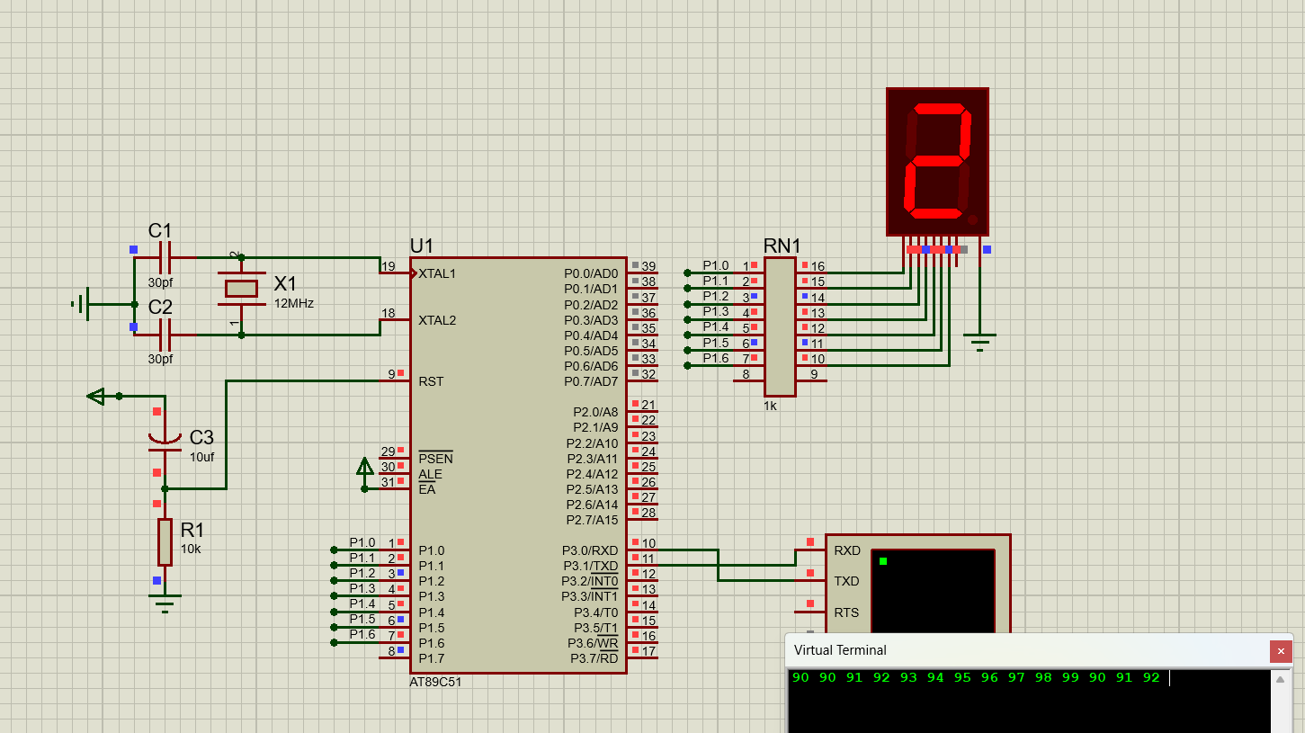

如何在虚拟终端同步显示数码管的一位数字?

#include <reg51.h> // 函数声明 void Timer0_Init(void); void UART_Init(void); void Send_Current_Number(void);  // 专门用于发送当前数字的函数 // 数码管编码 unsigned char code LED ...
ID:1153086 发表于 2025-6-10 08:32
去码头整薯条 发表于 2025-6-9 21:35
emm,设置GPIO模式,定义数码管相对应的编码应该是这样
还是从90循环显示到99捏
ID:1153086 发表于 2025-6-9 14:33
tyrl800 发表于 2025-6-9 06:52
修改成11.0592Mhz吧
只改频率后,虚拟终端循环显示00 F8 00 F8 06 F8 18 F8 1E F8 60 F8 66 F8 78 F8
7E F8 80 F8 86 F8 ,数码管正常显示0到9
ID:275826 发表于 2025-6-9 06:52
高富师 发表于 2025-6-8 23:14
编辑属性里是12MHz的,代码里设置的也是12MHz的
修改成11.0592Mhz吧
ID:1153086 发表于 2025-6-8 23:14
tyrl800 发表于 2025-6-8 18:27
单片机晶振设置错误
ID:275826 发表于 2025-6-8 18:27
单片机晶振设置错误
