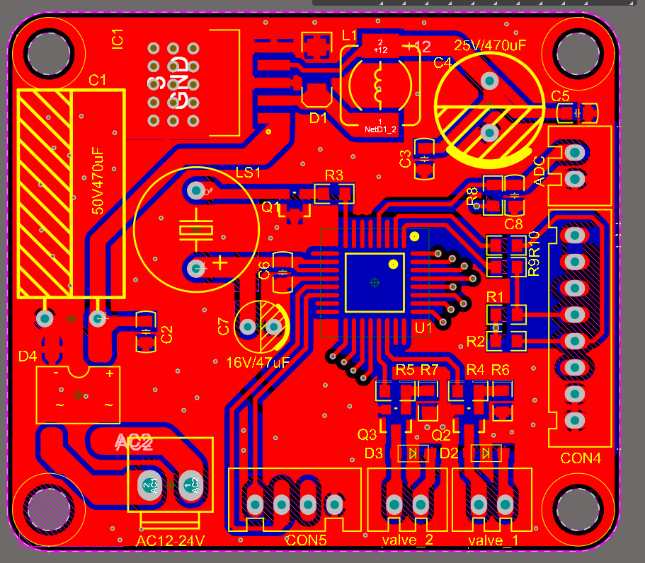

求助,AC-DC电路保护。 客人要在原来基础上加个转换板,接屏幕,屏幕输入12~36V , 500mA. 没有改用开关电源。能不能在电路上加个两个保护。防止上电冲击2596击穿。电压波动烧坏2596. 变压器接市电,有220和110 ...

可以考虑输入端加热敏电阻,就是开关电源那套保护的东西加进来,可以很好的抑制浪涌!

wjfw 发表于 2025-6-9 06:13
选择带后缀带HV的
XL2596HVS-12E1   4~50V
ID:734017 发表于 2025-6-9 14:50
wjfw 发表于 2025-6-9 06:12
选择带HV的输入电压更高约60伏,你担心的就没事了
XL2596HVS-12E1    输入电压4~50V 是这一款吗?
XL2576HVS-12E1

ID:123917 发表于 2025-6-9 06:13
选择带后缀带HV的
