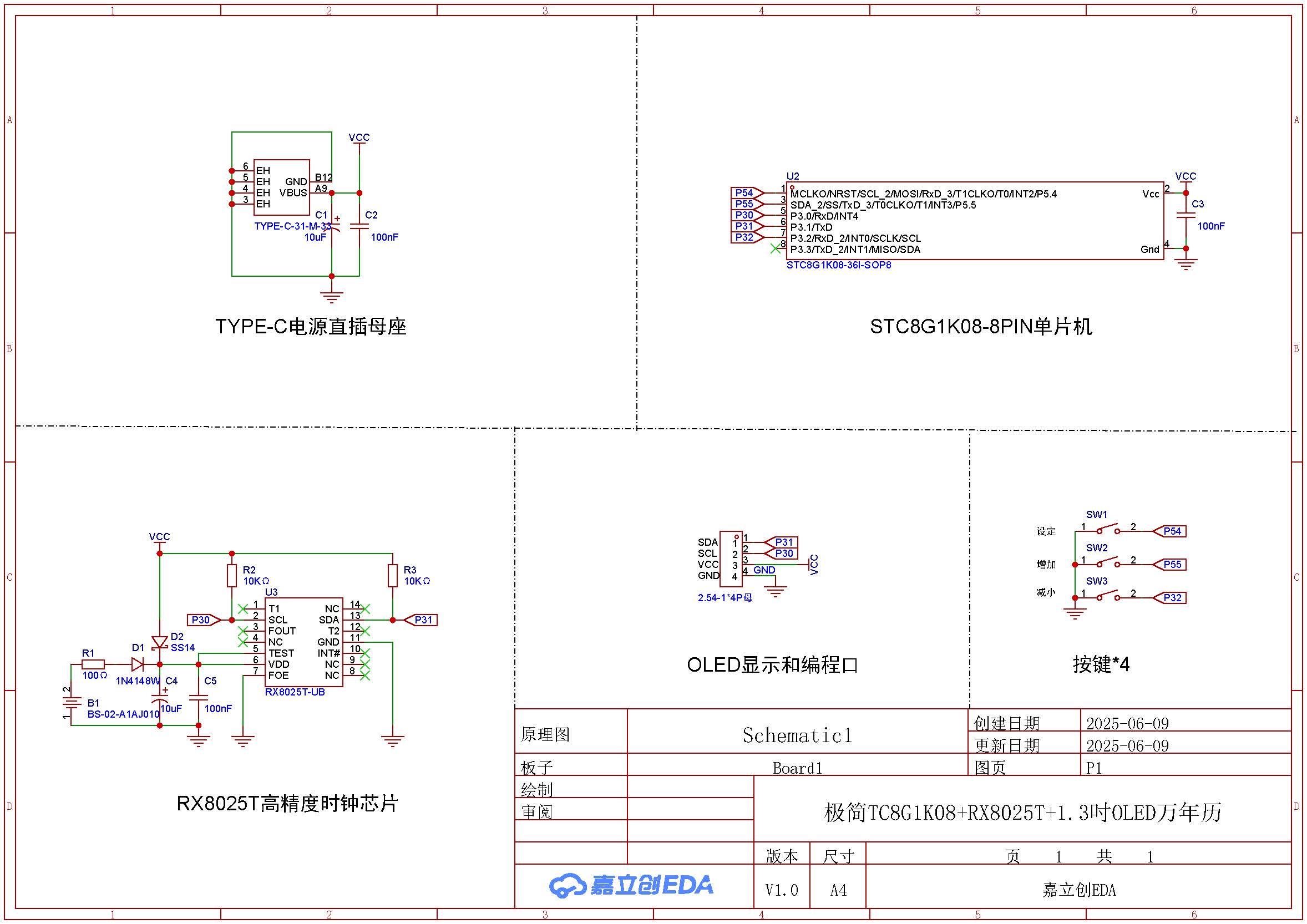

各位坛友老师好,以下是STC8G1K08+RX8025T+OLED万年历程序,编译不通过,我是新手。那位老师帮忙指点一下,在这里表示感谢! #include <STC8G.H> #include <intrins.h> // 定义I2C引脚 sbit SDA = ...

cyi8 发表于 2025-6-9 16:22
OLED_ShowChar函数定义长度不一致,定义函数时是三个参数,写函数时是四个参数.
受教了,我试试看。谢谢!
ID:437129 发表于 2025-6-9 15:38
man1234567 发表于 2025-6-9 15:24
在 OLED_ShowChar()函数中,一会儿带3个参数一会儿带4个参数整 EMO 了
老师好,源程序是从网上找的,最开始带3个参数,第4个参数是写在下面的,编译后显示共有7个错误。将错误信息复制到百度查询后提示变量声明要放在前面,所以提到前面去了,现在显示只有一个错误了。
我是初学者,还没入门,请老师多多指教,谢谢!
