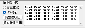

我想在程序里加入串口通信,但穿的数据一直不是想要的温度值

主程序代码如下, #include <REGX52.H> #include "LCD1602.h" #include "DS18B20.h" #include "Delay.h" #include "AT24C02.h" #include "Key.h" #include "Timer0.h" #include ...

是不是while(1)里面的问题,发送转换温度指令以后,应该等一段时间再读取数据,主函数开始的时候都有延时函数,大循环里面就没有延时函数

上位机解析数据就行了,还要什么自行车?
ID:69038 发表于 2025-6-12 11:45
其实,我觉得传啥数据(格式、类型)都不重要,
重要的是上位机要能收到正确的数据,
再根据下位的的格式、类型做出正确的解析。。
ID:320306 发表于 2025-6-11 09:45
不上传浮点数据,直接上传整数数据,用高位和低位的概念来做,一定要浮点数就用字符串的形式上传!
