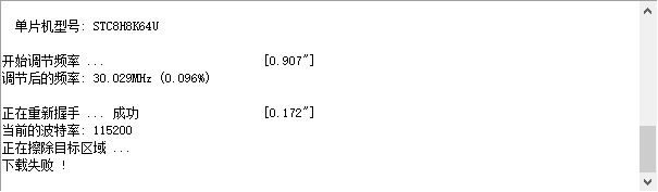

STC官方下载器@AI8H2K12U,每次下载程序走到“正在擦除目标区域”后就不能继续了,然后超时,下载失败。我自己画板用STC单片机做的USB转TTL也是这样。 问下大家有遇到过这种情况的吗?怎么解决?

你单片机型号选择错误了唉

可能是hex太大了,换个内存大点的型号就好了

芯片型号选错了吧

试过调换硬件无果,可试试调换软件,据说不同版本功效有不同
