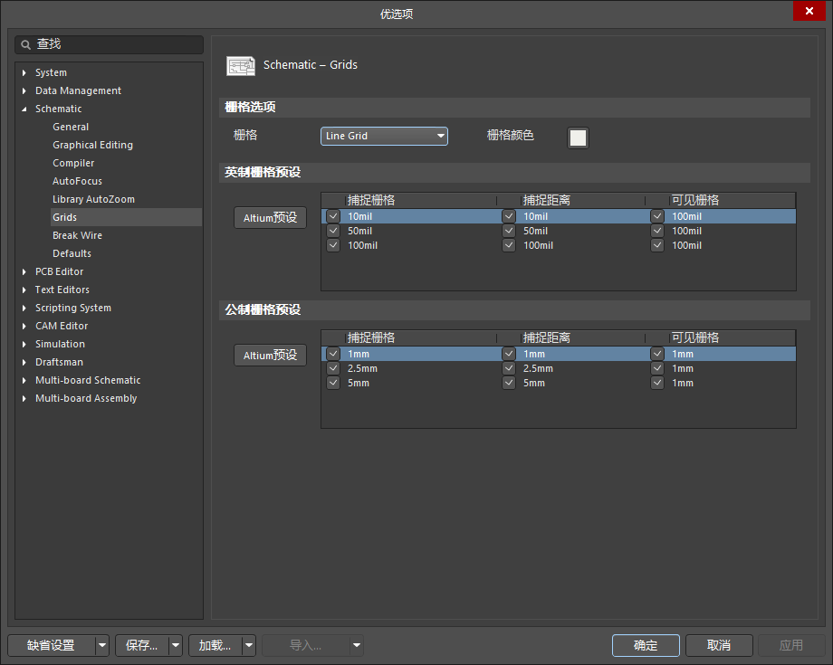

AD 19 可视栅格和捕获栅格的设置在哪里设置?捕获栅格可切换?可视栅格都捕获栅格在“视图”那是设定不了的吧
ID:668004 发表于 2025-6-13 16:26
cyi8 发表于 2025-6-13 08:12
都是在右侧边栏更改的,快捷键G每按一次可以在设定的栅格中依次切换
按G只能切换显示栅格    切换不了捕获栅格吧  那电气栅格怎么理解呢
欧阳云天 发表于 2025-6-12 22:59
我用的AD17,栅格里面有一个设置全局捕捉栅格,快捷键是连续按两次G,如果按G再按M则可以调出栅格步进,那 ...
谢谢   学习了
ID:320097 发表于 2025-6-12 22:59
我用的AD17,栅格里面有一个设置全局捕捉栅格,快捷键是连续按两次G,如果按G再按M则可以调出栅格步进,那个也可以
