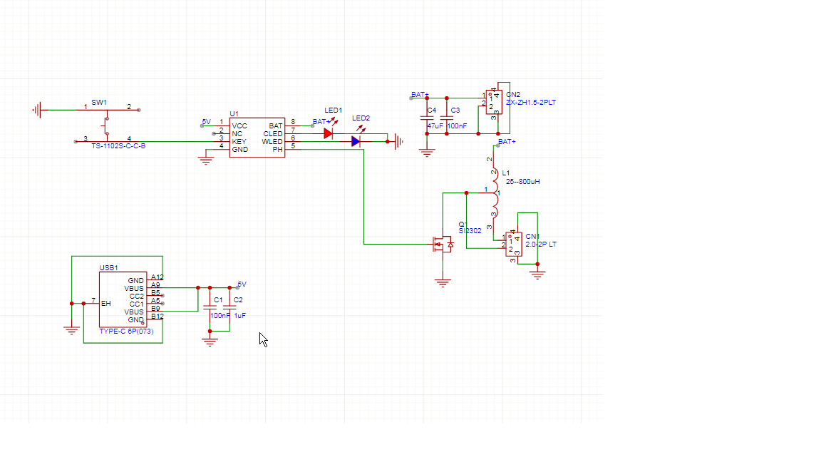

DIY个fm8118加湿器
查看数: 2947 | 评论数: 14 | 收藏 1
发布时间: 2025-6-14 17:20
用fm8118制作个加湿器,PCB已经打样,电子元件也在购买中,过几天效果图。欢迎大家来指导提意见

ID:1163115 发表于 2025-11-16 11:41
电感部分发一下!电感部分看不清

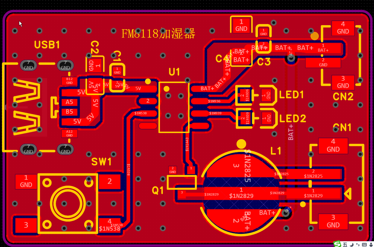

ID:1112779 发表于 2025-6-18 11:03
做了1.0的,为什么要做厚点呢有什么说法吗?
ID:1112779 发表于 2025-6-18 11:02
cr8526 发表于 2025-6-15 23:59
可以一边加湿一边加热吗?
不能加热
ID:1128898 发表于 2025-6-16 20:32
版子做厚点
